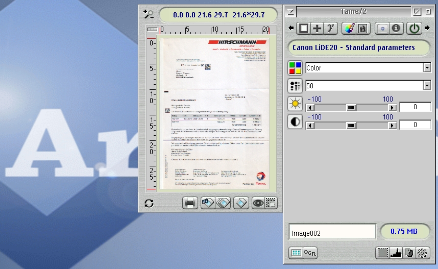

Ich bin dabei, meine alten OS/2 Programme und ArcaOS einzurichten. Dabei habe ich mit Tame/2 folgendes Problem:
Zunächst viel mir auf, daß ArcaOS nicht über emx verfügt, also letzte Version nachinstalliert. Tame installiert: Funktioniert! Aber nach dem nächsten Start von ArcaOS fehlten alle am rechten Rand von XCenter plazierten Widgets, also das usb-widget und das Datums-widget. Wiederherstellen ließen sie sich nicht. Also Wps-Sicherung eingespielt - Widgets wieder da. Tame nochmals installiert - Widgets wieder weg.
Ich vermute, daß es am usbresmg.sys, der ja von Tame mitinstalliert wird, liegt. Weiß jemand eine Lösung?

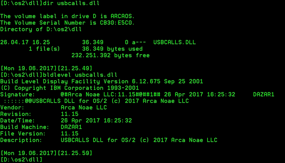

Du solltest nur EINE USBCALLS.DLL im Pfad haben.
Bei mir im d:\os2\dll Verzeichnis.

Ja, die usbcalls.dll ist im Pfad OS2/dll, aber im Tame-Verzeichnis ist auch eine, und zwar älteren Datum. Werde diese also aktualisieren.
Danke für den Tipp!

Nun habe ich alles versucht: dlls von Tame durch die von ArcaOS ersetzt. Tame reagiert nicht, killt aber die widgets für usb und Zeit am rechten xcenter-Rand.
Mache ich etwas falsch oder läuft Tame eben nicht unter ArcaOS? Hat es jemand zum Laufen gebracht?
Die Version ist übrigens tame101c.

Danke für den Link zu Netlabs. Die Version 1.05 läuft! Allerdings killt auch sie die widgets am rechten Rand des XCenters. Time und IP-Monitor konnte ich wieder nachinstallieren, nicht aber das Remove-usb widget. Die zugehörige RemMedia. Dll ist im Verzeichnis aber noch vorhanden!
Weiß jemand Rat?

Jetzt habe ich die offenbar letzte Version von Tame (105) installiert und natürlich hat auch sie eine ältere usbcalls.dll. Nun habe ich diese einmal probeweise umbenannt, in der Hoffnung, Tame würde dann auf die usbcalls.dll von ArcaNoa im Verzeichnis OS2\dll zugreifen, aber da funktionierte Tame nicht mehr und die Widgets kamen auch nicht zurück.
Übrigens wird usb seitdem auch nicht mehr automatisch erkannt. Ich muß Refresh remouvable Media benutzen. Dafür dürfte ja wohl die usbcalls.dll verantwortlich sein - oder?
Nach der Neuinstallation von ArcaOS habe ich alle verfügbaren Paket-updates eingespielt. Doppelte dlls gibt es - außer - der usbcalls.dll von tame keine.
