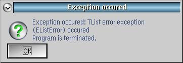

Leider kein Erfolg mit Unimix.
Unimixpm zeigt keine Regeler an.
Auch pmUniMix, wie in OS/2 World vorgeschlagen hat nichts gebracht. Aktuelle Versionen von pmUniMix crashen mit Fehlermeldung, v0.7 startet und zeigt Regler an, tönt aber auch nicht.
