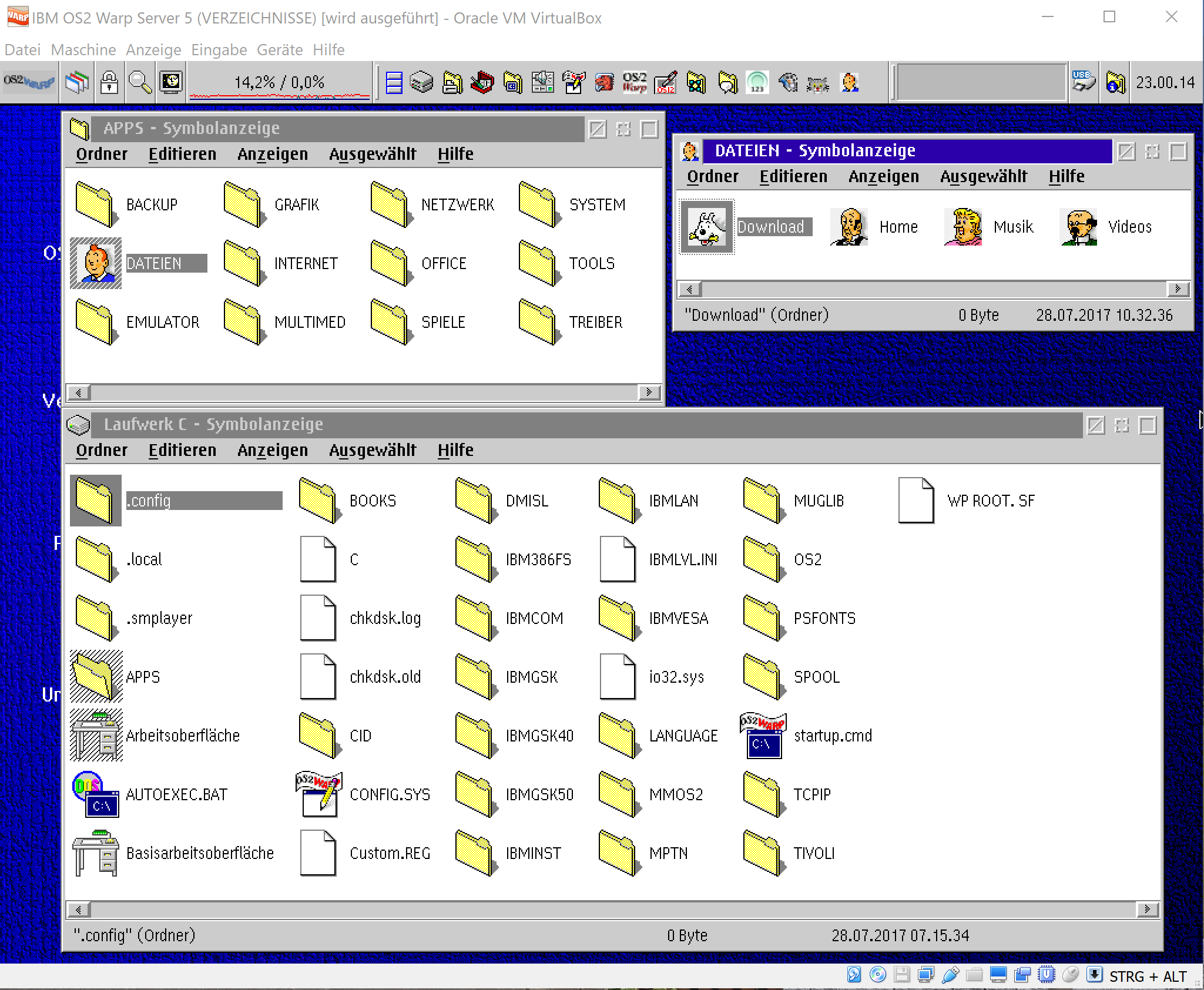

Hier seht Ihr das Bootlaufwerk C:, so wie es sich jetzt "aufgeräumt" präsentiert (und gleich dazu kommt nachher eine Frage!)

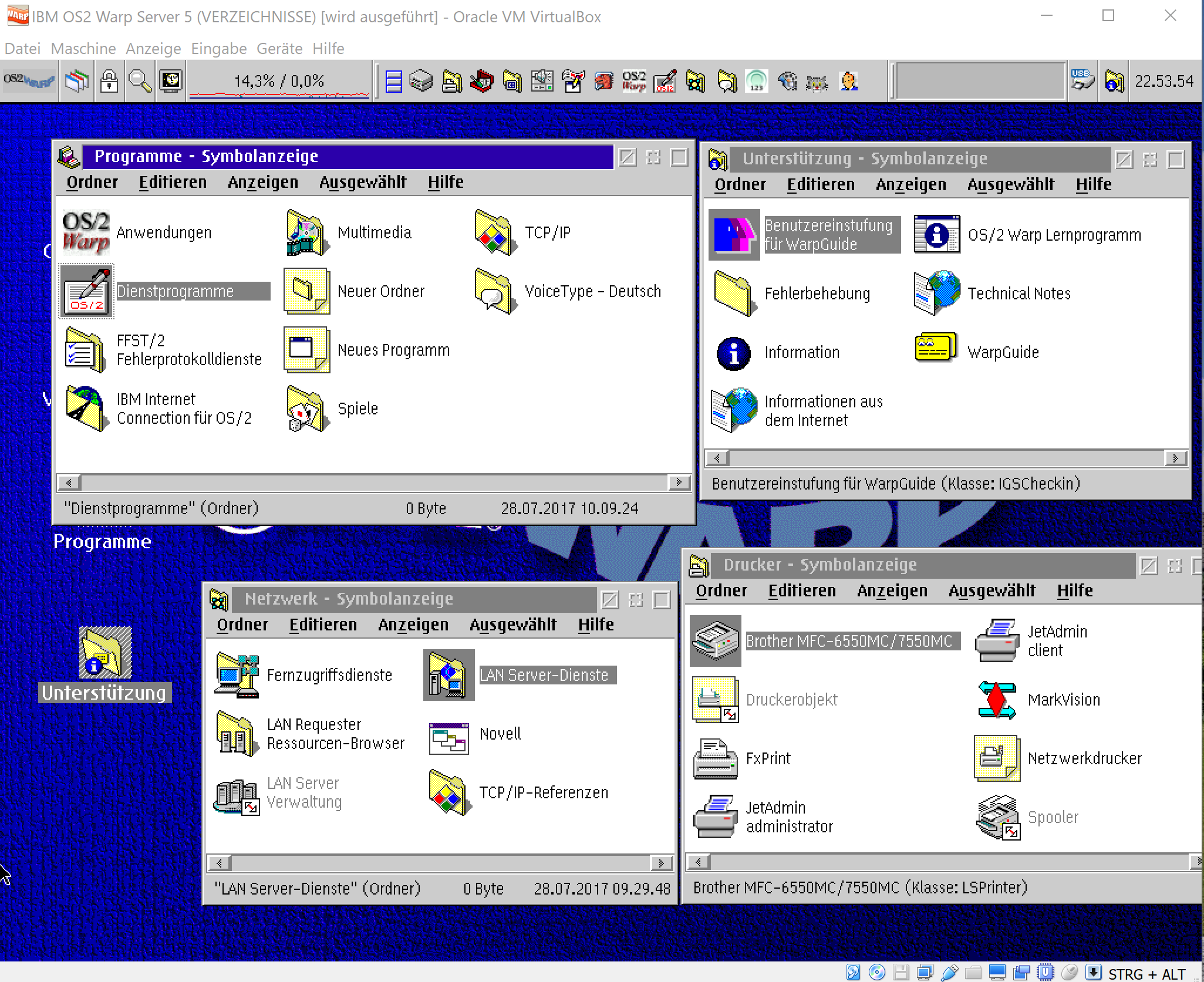

Hier ein Blick auf installierte Systemkomponenten:

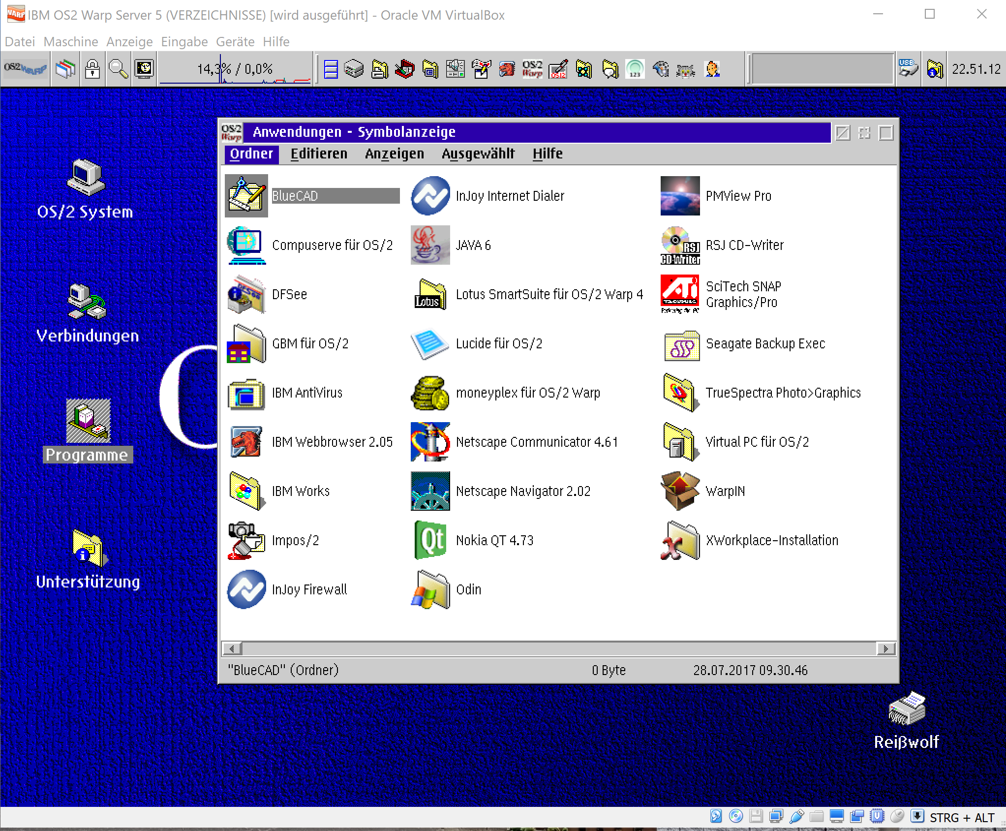

Hier ein Blick auf die installierten Programme:

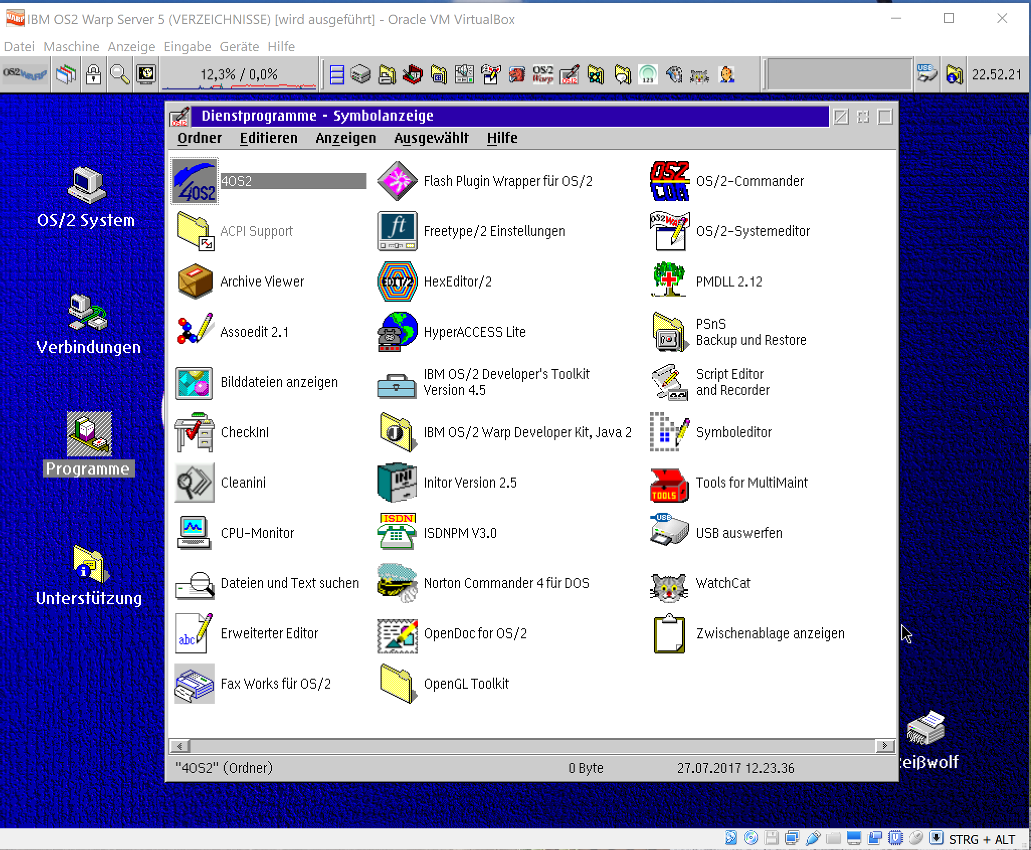

Ebenso die installierten Dienstprogramme:

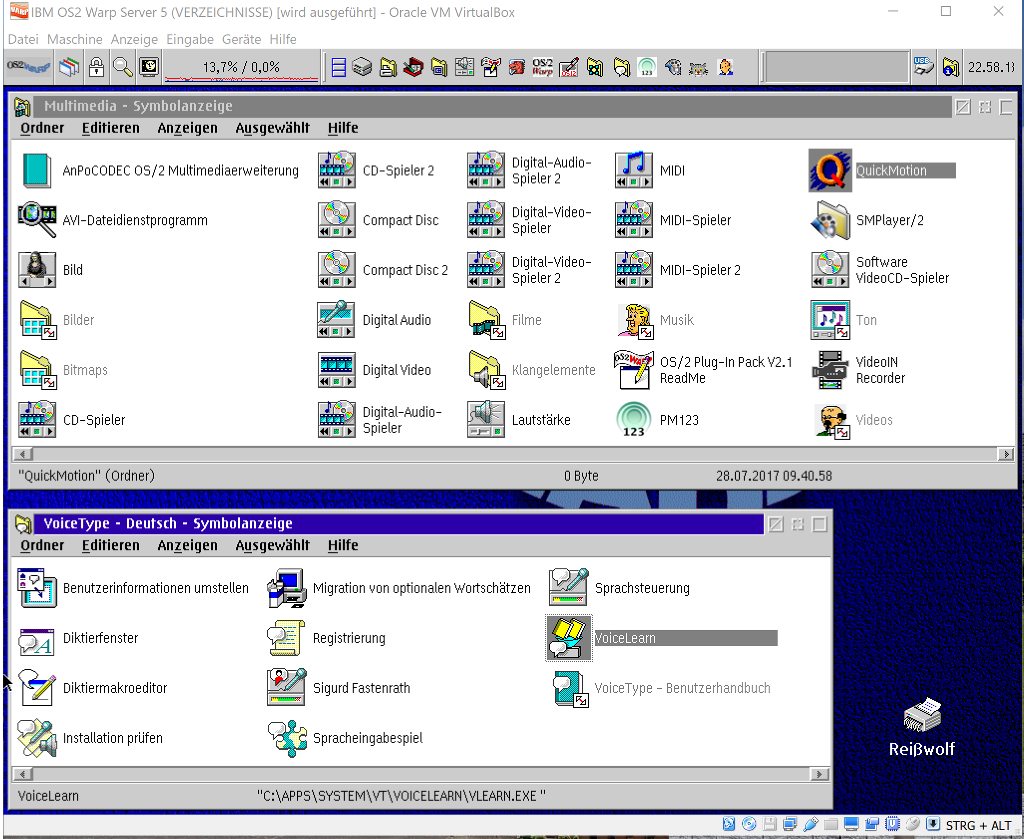

Und der Multimediabereich:

wie auf dem ersten Bild ersichtlich, wurden zwar alle möglichen APPS verschoben, aber die Programme SMPlayer und QT473 legen bei jedem Start automatisch die Verzeichnisse mit dem "Punkt" voran neu an (hängt ja wohl mit der Unixportierung zusammen). Kann man das verhindern bzw. wie kann man erreichen, dass die Verzeichnisse in einem anderen angelegt werden?

Sigurd hat geschrieben:wie auf dem ersten Bild ersichtlich, wurden zwar alle möglichen APPS verschoben, aber die Programme SMPlayer und QT473 legen bei jedem Start automatisch die Verzeichnisse mit dem "Punkt" voran neu an (hängt ja wohl mit der Unixportierung zusammen). Kann man das verhindern bzw. wie kann man erreichen, dass die Verzeichnisse in einem anderen angelegt werden?
Wenn die Umgebungsvariable HOME gesetzt ist sollten die Ordner in dem Verzeichnis erstellt werden, auf das diese zeigt. Also z. B.
SET HOME=D:\ETC
in die config.sys einfügen und die Ordner werden dann dort angelegt.
Gruß, Laurenz
Rexfahrer hat geschrieben:Wenn die Umgebungsvariable HOME gesetzt ist sollten die Ordner in dem Verzeichnis erstellt werden, auf das diese zeigt. Also z. B.
SET HOME=D:\ETC
Gruß, Laurenz
Das hat schon einmal SUPER geklappt! Herzlichen Dank!
