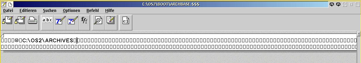

Mal etwas abseits gefragt:
ak120 hat geschrieben:...Angaben in der Steuerdatei \os2\boot\archbase.$$$ verhalten.
womit kann ich die Datei einsehen und ggf. bearbeiten? Der Texteditor (eCS 2.1) kann's nicht...

ajunra hat geschrieben:Mal etwas abseits gefragt:
Das kann ich nicht ganz nachvollziehen. Das Betrachten funktioniert sowohl mit dem EPM/G als auch mit dem Systemeditor. Beim letzteren wird lediglich eine Warnung wegen der Nullzeichen angezeigt, welche man lässig vernachlässigen kann. TEDIT murrt auch nicht. Keine Ahnung, welche sonderbaren Unverträglichkeiten in eComstation stecken? Wohl ein Grund dafür, daß es sich nicht verkaufte. Zum übersichtlicheren Bearbeiten kann man zur Not immer noch den alten HEXZAP verwenden.
Hmm, bei mir sieht's im Erweiterten Editor so aus:
Gleiches Bild habe ich auch im Texteditor...
CODEPAGE=850,437 in der config.sys
Schriftart: System proportional (Optionen>Anpassen>Einstellungen... Tab Schriftarten; im erweiterten Editor)
Zumindest ich kann damit nichts anfangen.
Dabei fällt mir auf: Was ist der EPM/G? Ich kenne eigendlich nur den EPM...

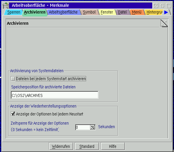

Beiträge: 1015
Das Panel mit den Boot-Optionen kriegt man - wenn nicht per Alt-F1 - auch mittels WPS-Einstellungen nach Reboot im Klartext angezeigt:
(diesmal aus Warp 4.5x "=" eCS 1.x).
Bei Auswahl "auf Kommandozeile" wird x:\os2\boot\config.x angezogen, wurde schon gesagt. Es kann sein, dass man diese noch anpassen muss, wenn in der config.sys wichtige Treiber-Zeilen geändert wurden.

Beiträge: 1077
LotharS hat geschrieben: Abgesehen davon, selbst mein KON-Hexeditor liefert nichts wirklich Erhellendes zur archbase.$$$, nur den Namen des Archiv-Verzeichnisses. Die Steuerungs-Infos stehen dann in diversen \os2\boot\altf1*.*. Das war schon zu alten OS/2-Zeiten nicht anders, soweit ich's zurückverfolgen vermag.
Ich kann keine Aussagen darüber treffen, ob gewisse Editoren unter bestimmten Konfigurationen nicht benutzt werden können.
Unabhängig davon kann jeder selbst leicht nachprüfen, daß die notwendigen Informationen sehr wohl in der Datei \os2\boot\archbase.$$$ enthalten sind. Der Versatz bei D9h (217) aktiviert die Funktion, was in einem Texteditor durch das Zeichen für 01h (den weißen Grinsekopf ☺) angezeigt werden sollte. Das Wort für die Sekunden folgt an der Stelle DDh (221).
Beiträge: 1015
ak120 hat geschrieben:Der Versatz bei D9h (217) aktiviert die Funktion, was in einem Texteditor durch das Zeichen für 01h (den weißen Grinsekopf ☺) angezeigt werden sollte. Das Wort für die Sekunden folgt an der Stelle DDh (221).
aah, gewonnen :) Von D5h bis D7h steht hier (eCs 2.1) auch noch was ('204103'h), was auch immer dahinter verborgen sein mag.
