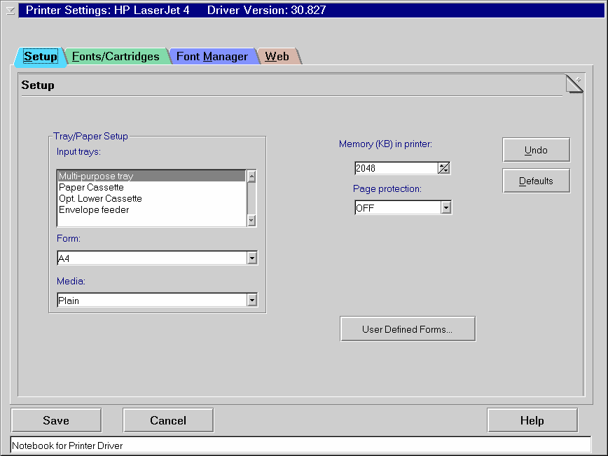

Kann mir jemand sagen wo ich das letzte verfügbare (aktuelle) Druckertreiberpaket 30.827 für HP Drucker finden kann?
Ich selbst habe hier die Version 30.800. Da soll es aber besagte neuere Version geben.

Thomas Müller hat geschrieben: Fr 2. Nov 2018, 21:53 Kann mir jemand sagen wo ich das letzte verfügbare (aktuelle) Druckertreiberpaket 30.827 für HP Drucker finden kann?
Da nicht geschrieben wurde, um welchen Druckertyp es sich handelt, nehme ich mal an, daß es entweder LASERJET oder PSCRIPT seln soll.
Neuere Versionen waren fast nur als reservierte Downloads der entsprechenden Wartungsverträge erhältlich. HP gehört leider nicht zu den Anbietern, welche diese Treiber den Kunden kostenfrei zum Herunterladen anboten. Aber wenn man dort höflich nachfragt, sollte es kein Problem sein.

die 30827er Serie habe ich in deutsch hier noch. Allerdings kann ich mich beim besten Willen nicht mehr erinnern woher. Die Pakete sind von Januar 2005. Bei Interesse bitte eine kurze Nachricht.

ich bin bisher davon ausgegangen, dass bei dem Duckertreiberpaket 30.827 nicht zwischen PSCRIPT und LASERJET unterschieden wird. Also alle in einem Paket enthalten sind. Daher habe ich das nicht erwähnt. Ist das so, dass die in zwei verschiedenen Pakten geliefert werden?
Bei meinem Drucker handelt es sich um einen HP Color LaserJet 3700dn.
Ich nehme an mit "reservierte Downloads" meinst du Software Choice. Richtig? Das hatte ich bis zum Ende dieses Angebots. Kann ich dieses Treiberpaket irgendwo in den Tiefen dieser CDs finden? Ich habe diese SWC-CDs eigentlich nur genutzt um das Betriebssystem zu installieren. Und Downloads habe ich glaube ich auch gemacht (ist schon so lange her). Aber nicht für den Drucker, da ich den zu der Zeit noch nicht hatte.

Thomas Müller hat geschrieben: Sa 3. Nov 2018, 09:21 Hallo Andreas,
Die PrinterPaks wurden doch eigentlich immer in dieser Form geliefert. Color LaserJet 3700 (bzw. C LaserJet 3700) ist in beiden Listen enthalten. Und die 30.827-Versionen sind für diese Drucker auch nicht erforderlich.
Das kommt leider zeitlich nicht mehr ganz hin. SWC lief im Dezember 2004 aus. Die Treiber sind Februar 2005 bereitgestellt worden, kann also auf den gelieferten CDs nicht enthalten sein.

Ich hab mal in meinen PostScript-PrinterPaks nachgeschaut.
Der "HP Color LaserJet 3700 PS" ist ja schon seit vielen Jahren drin.
So finde ich ihn u.a. in:
v30.800 vom 12.11.2003
v30.817 vom 09.06.2004
v30.827 vom 31.01.2005
v30.903 vom 18.12.2010
v30.904 vom 12.08.2013
v30.905 vom 23.01.2015
...usw
Sollte daher wohl kein Problem sein.

... oder man nimmt einfach den von Alex Taylor:
http://www.altsan.org/os2/printing/psprint-30_905.zip
Da sind diverse Fixes hineingeflossen, deren Probleme im Rahmen der ECUPS Entwicklung zu Tage getreten sind:
http://www.altsan.org/os2/printing/#psprint
Zuletzt geändert von erdmann am So 4. Nov 2018, 09:16, insgesamt 1-mal geändert.
erdmann hat geschrieben: So 4. Nov 2018, 09:01 ... oder man nimmt einfach den von Alex Taylor:
Für Benutzer in den VS oder Kanada mag dies eine Möglichkeit sein. Für die internationalen Anforderungen in Bezug auf europäische Sprachen sollte man die Einordnung als "experimental" schon etwas ernster nehmen. Und PSPRINT stellt letztlich auch nur eine Abwandlung aus der Version 30.800 von PSCRIPT dar. Für den PCL-Treiber LASERJET, welcher unter gewissen Umständen effizienter eingesetzt werden kann, gibt es keine Bastlerversion.

Die PCL5 Treiber haben aber dann die Versionen 2.xxx
Ich weiss jetzt nicht ob der HP Color LaserJet 3700 auch PCL5 versteht.
Mein Lexmark Farblaser unterstütz PCL5 und er läuft auf v2.640. Ich glaub diese Version ist mit eCS 2.2 identisch und funktioniert bestens (ausser beim Ausdruck eines pdf > vermutlich aber erneut ein Lucide-Problem > Ausdruck als Bild > ...).
Rolf hat geschrieben: So 4. Nov 2018, 13:47 Die PCL5 Treiber haben aber dann die Versionen 2.xxx
Bitte nicht ablenken bzw. Sachen aus dem Zusammenhang reißen. Die Rede war vom üblichen PCL-Treiber für OS/2 (LASERJET).
Sicherlich, aber dann druckt dieser keine Farben. Dafür bräuchte es schon PCL5c oder besser PCL6.
