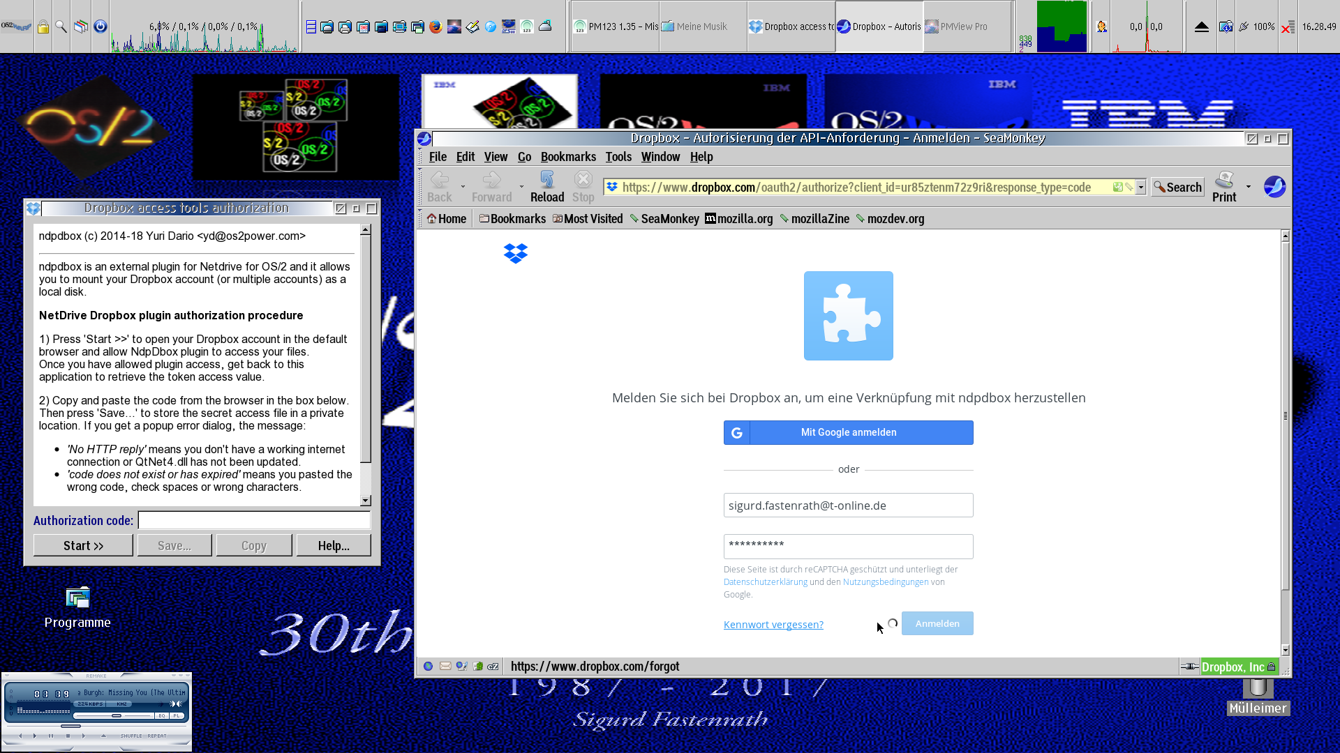

Hier nun eine Frage zum Dropbox Client, den ich bisher noch nie ans Laufen bekommen habe. Einer der Gründe dürfte dadurch behoben worden sein, dass eine überarbeitete qt4net.dll bereit gestellt worden ist (aus dem os2worldforum). Jedenfalls habe ich die aktuelle Version 0.6.2.b11 per yum install erfolgreich installieren können, aber ich scheitere immer noch im Rahmen des Authentifizierungsprozesses.
EDIT: den Fix für die DLL gibt es hier: ftp://ftp.netlabs.org/pub/qtapps/QtNet4_Fix_SSL.zip
Dabei habe ich festgestellt, das ich mich mit dem Firefox 38.8 von ArcaOS 5.03 offenbar grundsätzlich nicht bei Dropbox anmelden kann , gleiches mit dem ebenfalls dort gelieferten Seamonkey. Nach Eingabe von Benutzername und Kennwort dreht sich ein kleiner Kreis endlos, ohne dass der Anmeldevorgang tatsächlich durchgeführt wird. Unter Windows funktioniert es mit selben Daten einwandfrei.

EDIT II: Bilder sagen mehr als Tausend Worte :P

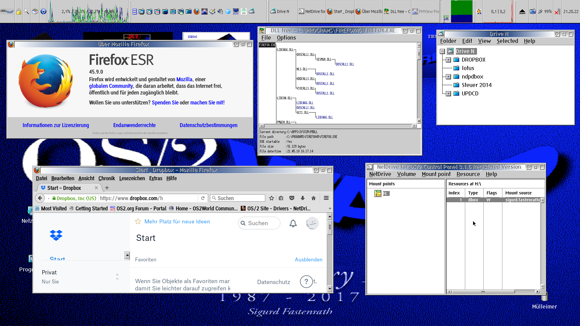

Ächz - geschafft 8-)
Erst Mithilfe von PMDLL den Firefox 45.9 ans Laufen gebracht, dann das Plugin aktiviert. War ein bisschen frickelig, ging dann aber. Mal sehen, wie es sich in der Praxis schlägt.

Noch ein wichtiger Hinweis:
der Authetifizierungsvorgang des Dropboxprogramms lief erst richtig durch, nachdem ich mit dem Programm internet-application-integration den Firefox 45.9 als Internet Standard Browser eingestellt hatte.
Zudem mussten die Parameter, die ich für die Deutsche Spracheinstellung eingegeben hatte: -UILocale de-DE und -ContentLocale de-DE, wieder entfernt werden. Ebenso musste der Aufruf die Firefox.exe, nicht die Firefox!.exe oder Firefox!LK.exe, starten! Danach ( für den Screenshot) hatte ich das schon wieder umgestellt.
Unter ArcaOS wird ja standardmässig der SeaMonkey geladen, und der installierte Firefox 38.8 mit Firefox!LK.exe. Vermutlich ging es deshalb schon nicht.

Du brauchst mit FFox 45 nicht mit dem Run oder was auch immer herumspielen. FFox macht das alles für dich.
Auszug aus dem readme:
Note also that starting from Firefox 45.9.0, you don't need to play with LIBPATHSTRICT or use the Run! utility to start multiple copies of different Firefox or Thunderbird versions: firefox.exe does that for you.
