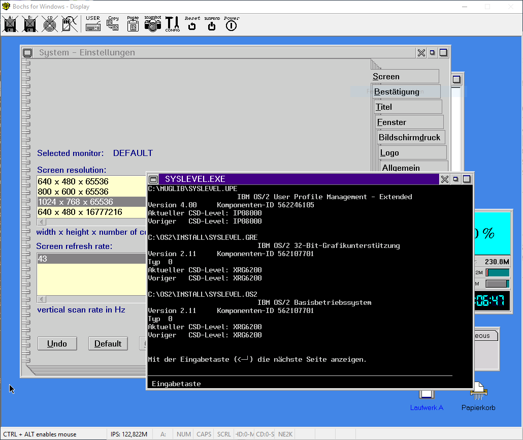

passt zwar nicht ganz zum Thread, trotzdem kurze Rückmeldung: OS/2 - 2.11 -> keine Chance auf höhere Auflösung bei VirtualBox, liegt an der Art der Grafikemulation (VESA kompatibler Grafikprozessor). Auch bei VMWare Workstation Fehlanzeige. Ich hatte auch mal mit qemu lange herumprobiert, auch nichts zu wollen.
Einzig mit bochs (nur mit der Windowsversion) hatte ich Erfolg (siehe Screenshot); leider, leider ist bochs alles andere als komfortabel bei Installation und auch nervig bei der Einrichtung einer solchen VM.
