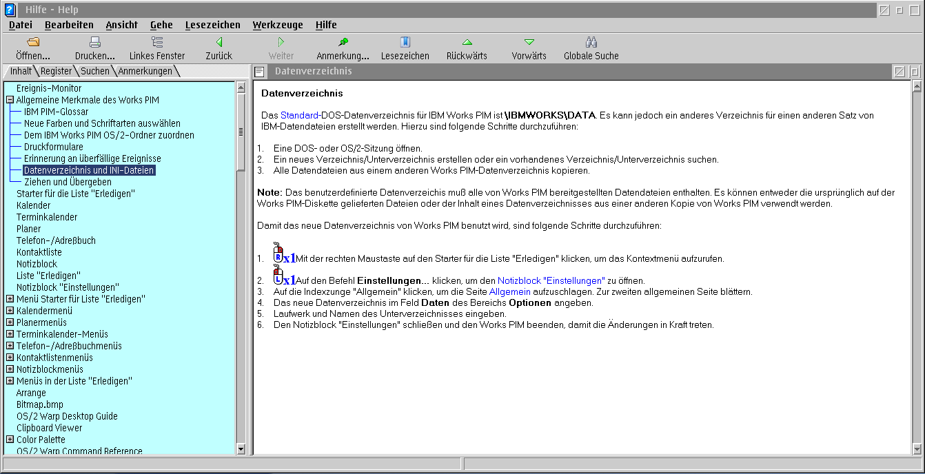

Hab mal kurz einen Blick in das Works-Buch geworfen. Es schweigt sich natürlich über dieses eigentlich wichtige Thema aus, zumal es ja auch die Datensicherung betreffen würde.
Dafür gibt die Works-Hilfe was her. Habs jetzt allerdings nicht überprüft.

Vielen Dank für diesen Screenshot!
Er wirft ein neues Problem auf: Offenbar gibt es verschiedene Versionen von IBMWorks bw. PIM, denn: Die in deiner Works-Hilfe (dein Screenshot) beschriebene Kontextmenü-Funktion "Einstellungen" gibt es bei mir nicht.
Zwar habe ich eine Liste "Erledigen", aber was ein "Starter" ist, ist mir nicht klar. Ok, ich finde im Kontextmenü eine Funktion "Start" und eine Unterfunktion dazu "Vorgaben". Diese öffnet ein Notizblock, der dann immerhin mit "Einstellungen" betitelt ist. Ok. Ich finde dort auch eine Zunge "Allgemein". Diese hat bei mir allerdings nur 1 Seite und die in deinem Screenshot beschriebene 2. Seite mit Eingabemöglichkeit eines Daten-Unterverzeichnisse fehlt komplett.
Die Frage nach der Programmversion macht wenig Sinn, weil in meinem IBMWorks bzw.PIM nirgends eine Versionsnummer zu finden ist (kein "about..." o.ä.
Aber interessieren würde mich das Dateidatum deiner fpwpim.exe sowie deiner ibmworks.exe
Vielen Danke für deine Mühe!

Post by MKH »
Schön langsam wird die Sache interessant.
Ich habe Works 2.0 aus dem BonusPak von Warp 3 installiert. Die in der Hilfe beschriebene Seite im Einstellungen-Notizbuch ist schlichtweg nicht vorhanden.
Ich konnte nun die Daten des PIM nach C:\DATA verlagern, indem ich den Abschnitt PIM in der IBMWORKS.INI folgendermaßen angepasst habe:
PIMInitPath=C:\
PIMIniFile=FPWPIM.INI
Das DATA-Verzeichnis dürfte dabei nicht veränderbar sein. Ausgehend vom PIMInitPath scheint dieses als Unterverzeichnis fix vorgegeben zu sein.
Zu beachten dürfte auch sein, dass die Datei FPWPIM.INI bei mir nun auf Laufwerk C:\ im Stammverzeichnis liegt.
Ich hoffe, dass dir diese Informationen ein wenig weiterhelfen.
