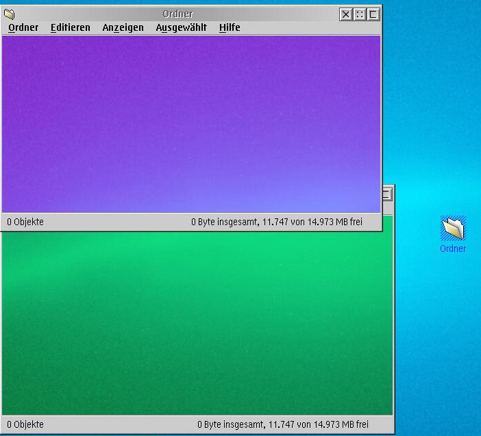

2 Candyfolder
Mit Candyfolder ist es möglich jedem Ordner einen transparenten Hintergrund zu geben. Quasi eine "Glasscheibe" durch die man das Hintergrundbild des Desktops sehen kann. Zusätzlich kann man diese "Glasscheibe" noch mehr oder weniger stark einfärben. Im Prinzip mit jeder Farbe die mittels der Schieberegler im Einstellungsnotizbuch unter Hintergrund einstellbar ist. Es ist auch möglich jedem Ordner eine andere Färbung der "Glasscheibe" zu geben.
Das Archiv in einem Ordner entpacken, install.cmd ausführen, fertig. Im Einstellungs-Notizbuch eines Ordners ist unter dem Reiter Hintergrund ein neuer Button Transparenz hinzu gekommen. Der Reiter hat jetzt noch eine zweite Seite mit Schiebereglern zum Einfärben der "Transparenz" erhalten.
Hintergrund ist ein mit eCS ausgeliefertes BMP. Bei anderen Hintergründen ist die Transparenz deutlicher sichtbar.
Einschränkungen: Nur Bilder im Bildschirmformat und 256 Farben sind möglich. Hat ein Bild mehr Farben, wird gestreckt oder, weil es zu klein ist, gekachelt, dann funktioniert Candyfolder nicht. Falls ein Hintergrundbild-Wechsler benutzt wird, dann wird mit etwas Verzögerung auch der Ordnerhintergrund aktualisiert.
Diese Verzögerung ist natürlich auch ein Effekt, keine Einschränkung ;-)

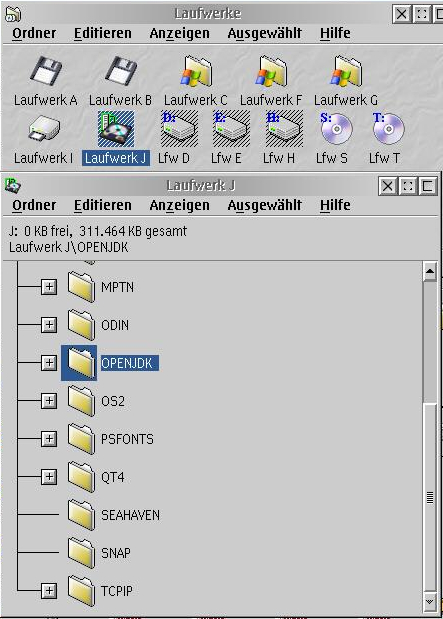

6 ISOFS
Mal schnell in eine ISO reinschauen? ISOFS ist ein installierbares Dateisystem für eCS. Eine *.iso doppelt anklicken und das ISO-File wird gemountet. Es erscheint als Laufwerk im Laufwerksordner. Mit einem erneuten Doppelklick wird die ISO-Datei wieder abgemeldet.
Es ist möglich per d&d Dateien aus dem ISO zu kopieren. Ebenfalls möglich ist es mit einer Befehlszeile auf das ISO-Laufwerk zu wechseln.
Einschränkungen: Zugriff nur lesend möglich
Achtung: Unter OS/2 und eCS gibt es Dateien mit der Endung ISO die keine ISO Datei in diesem Sinne sind, dies unbedingt beachten.
