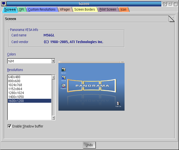

Bericht zum Upgrade ArcaOS 5.0.1 --> 5.0.4
Heute habe ich mich nun an das Upgrade von ArcaOS 5.0.1 auf 5.0.4 auf meinem Thinkpad T60p gewagt. Da mein Produktivsystem noch auf eCS 2.2ß läuft, habe ich auf eine vorherige Datensicherung verzichtet. Das Upgrade lief problemlos durch - bis auf das bekannte Reboot-Problem, d.h. beim zweiten und dritten automatischen Reboot musste ich mit Ctrl-Alt-Del nachhelfen, das erste automatische Reboot funktionierte komischerweise.
Der Reboot-Prozess lief trotzdem besser als bei der Installation der 5.0.2 und 5.0.3. Dort landete ich in einem Endloszyklus, den ich nur durch Abschalten des Rechners und Herausziehen des Sticks umgehen konnte. Das dazu von mir erstellte Ticket #1710 führte nicht weiter, mir wurden Änderungen im BIOS meines Rechners empfohlen. Mit der 5.0.4 ist dieser Fehler nun aber behoben.
Nach mehreren Reboots präsentierte sich mein upgegradetes ArcaOS mit einer Bildschirmauflösung von 640x480. Ich wollte wie vor dem Upgrade 1600x1200 einstellen, aber ich bekomme nur maximal 1280x1024 angeboten. Auch die Verwendung von Custom Resolution und das manuelle Eintragen von 1600x1200 bracht keine Änderung. Die Auflösung würde mich nicht so sehr stören, wenn dadurch nicht alles etwas unscharf aussähe.
Das System nach dem Upgrade macht ansonsten einen guten Eindruck: Auf den ersten Blick waren alle meine installierten Programme verfügbar, auch die WPS-Wizard-Gadgets. Durch den kleineren Bildschirm musste ich die Icons anders anordnen.
Als nächstes wollte ich mein System durch ANPM auf den aktuellen Stand bringen. Die Funktion "Update All" lief fast komplett durch. Lediglich das Update von Odin funktionierte nicht. Ich sollte dafür das durch Warpin installierte Odin deinstallieren. Als ich Warpin von der Boot-Partition startete, verabschiedete sich das Programm mit einem unlösbaren Bibliotheksfehler. Glücklicherweise habe ich auf demselben Rechner noch ein ArcaOS 5.0.3 auf einer anderen Partition. Ich startete dort das Warpin und erhielt den Hinweis, ich sollte damit mein Warpin auf der Bootpartition updaten. Ich tat dies und konnte jetzt mit dem von der Bootpartiotion gestarteten Warpin Odin deinstallieren. Mit ANPN konnte ich danach libodin (0.9.0-1) installieren.
Durch Nachinstallation einiger Pakete anhand einer Liste läuft jetzt auch der FF 45.9, unter ArcaOS 5.0.1 hatte ich ihn nicht zum Laufen gebracht. Sogar Flash ist verfügbar (einige wenige Seiten verwenden dies noch und es ist manchmal günstig, Flash zu haben).
Alles in allem bin ich mit dem Upgrade recht zufrieden, mich interessiert nur, ob die geringere Bildschirmauflösung mit dem Upgrade-Prozess zu tun hat oder ob der Panorama-Treiber unter ArcaOS 5.0.4 etwas abgespeckt wurde.

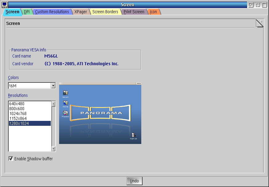

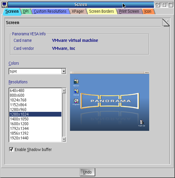

ArcaOS 5.0.4 auf VMware Workstation 15
Ich hab zwecks Test das neue ArcaOS via DVD erfolgreich mit Standardeinstellung auf VMware 15 neu installiert.
Es läuft auf den ersten Blick super.
Mir ist lediglich aufgefallen, dass sich nicht die aktuellste Firefox-Version auf der Installation befindet. Installiert wird v38.8.0b7 anstatt v45.9.0-4GA2.
Ghostscript ist ebenso nicht aktuell, wird aber via YUM automatisch auf v9.18 gehoben.
Auch der Zugriff via NETDRIVE auf meinen Ubuntu-Samba-Server funktionierte sofort problemlos (es bleibt das Anzeigeproblem bei Disk > 2TB).
@Wolfie: Panorama (v1.13) konnte ich bis auf 1920x1440 heraufschrauben.
Rolf
