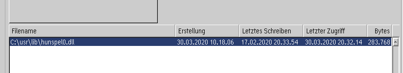

Das passt eigentlich. Bist du 100% sicher du hast nicht noch irgendwo anders eine hunspel0.dll irgendwo.
Zuletzt geändert von _diver am Di 31. Mär 2020, 11:50, insgesamt 1-mal geändert.
_diver hat geschrieben: Mo 30. Mär 2020, 19:19
Das passt eigentlich. Bist du 100% sicher du hast noch irgendwo anders eine hunspel0.dll irgendwo.
Ich hab eine in usr\lib gefunden - wenn ich die umbenenne bekomme ich folgende Fehlermeldung beim Start von tea.exe:
[C:\]tea
SYS1804: The system cannot find the file HUNSPEL0.
morcvomorc hat geschrieben: Mo 30. Mär 2020, 20:39
[C:\]tea
die muss ja auch da sein. Sonst hast keine? Weil das kann ich mir nicht vorstellen. und falls das so ist, dann musst du Elbert Pol fragen. Er macht Tea
_diver hat geschrieben: Di 31. Mär 2020, 11:52 die muss ja auch da sein. Sonst hast keine? Weil das kann ich mir nicht vorstellen. und falls das so ist, dann musst du Elbert Pol fragen. Er macht Tea
sonst ist keine da. Ist ein fast jungfräuliches System. Frisch installiertes 5.04 mit allen im standard ANPM verfügbaren Updates.
Ich versuche es mal über Elbert. Danke für deine Hilfe.
Hunspell0.dll
Hunspell0.dll
Kurzes Update: mit der 50.0.4 -2 funktionierts jetzt auch
