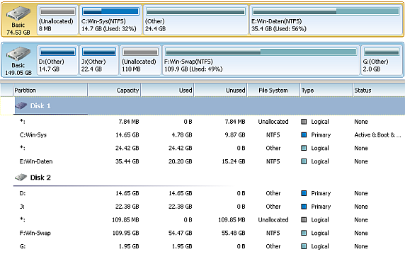

Zunächst laden Sie sich ein passendes Backup- und ein Partitionierungsprogramm aus dem Internet herunter und Installieren beide Programme. Welche Programme Sie wählen hängt von Ihren Erwartungen und Vorlieben ab. Wichtig: Das Partitionierungsprogramm muß in der Lage sein Partitionen ohne Datenverlust zu ändern.
Bei Windows XP sichern Sie die Systempartition und wenn vorhanden die Datenpartition. Bei Windows 7 sichern Sie die unsichtbare Bootpartition von Windows 7 (eventuell gibt es noch eine zweite versteckte Bootpartition, dann sichern Sie diese ebenfalls). Danach sichern Sie die Windows 7 Systempartition und falls vorhanden die Datenpartition.
Manche PCs werden ohne Windows Installations DVD ausgeliefert. Wenn dies der Fall ist, dann befindet sich noch eine (unsichtbare?) Partition auf der Platte. Sichern Sie auch diese mit und, wenn es möglich ist, erstellen Sie sich von dieser Partition ein Bootmedium bzw. laden Sie sich von der entsprechenden Seite eine Windows ISO Datei herunter. Die ISO Datei können Sie dann auf eine DVD brennen. Vergewissern Sie sich das sie den Aufkleber von Windows mit den Daten haben (Product-Key etc.).
Wichtig ist das die Backups auch im Fall der Fälle funktionieren.
Nachdem die Backups erstellt wurden kann mit dem Partitionierungsprogramm auf der Festplatte Platz für eCS geschaffen werden. Verkleinern Sie die Windows Bootpartition oder/und die Datenpartion. Lassen Sie die Systempartition von Windows groß genug. Auch die Datenpartition von Windows sollte nicht zu klein gemacht werden.Wichtig: Wenn eCS installiert ist kann eine Partitionierung nicht mehr geändert werden.
Partitionierungsprogramme aus der Windowswelt können höchstens die vorhanden Partition von eCS löschen, aber weder verschieben noch in der Größe ändern. Wählen Sie also die Größe der Windowspartitionen entsprechend großzügig.
Den freigewordenen Platz auf der Festplatte belassen Sie so wie er ist (unallocated).

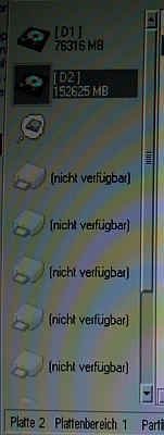

1.2 eCS parallel mit Windows auf dem Computer
Die Installation geht fast genau so wie auf einem Computer auf dem nur eCS alleine installiert wird. Hier gehe ich nicht mehr auf die Vereinfachte- oder die Erweiterte Installation ein.
Legen Sie die Installations-CD ein und booten Sie das System neu. Sobald Sie zum Schirm kommen an denen Ihnen eCS das Ermitteln der Festplattendaten und das Überprüfen der Festplattenintegrität mitteilt wird es etwas knifflig. Zunächst kann es passieren das eCS fehlerhafte Partitionen oder Festplatten meldet. Dies können Sie einfach zur Kenntnis nehmen und mit ok bestätigen. Es werden Ihnen weitaus mehr Partitionen/Festplatten gemeldet als im PC vorhanden sind. Anscheinend zählt eCS hier die USB Ports einfach mit, warum auch immer.

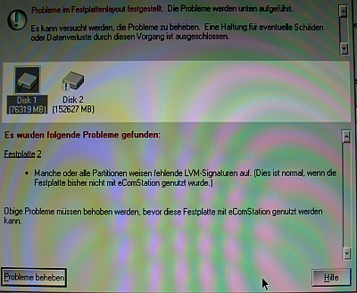

Auch kann eine Meldung wie im Nachfolgenden Bild angezeigt werden.
Die Warnung ist durchaus berechtigt, daher auch das Backup des Windows-Systems. Bisher habe ich durch eine Problembehebung noch keinen Datenverlust erlitten. Bei der Menge an verschiedener Hardware ist das jedoch nicht auszuschließen. eCS ist, was die Partitionierung und das Layout betrifft, wählerisch.
Klicken Sie auf Probleme beheben (auf eigene Gefahr) danach kommen Sie zu einem Schirm auf dem Sie das Installationsziel auswählen können. Gelistet werden alle Partitionen auf denen eine Installation möglich ist.
Der freie Bereich auf dem Sie installieren möchten ist hier nicht aufgeführt da er noch nicht zugeordnet (unallocated) ist. Klicken Sie auf den Button "Volumen verwalten". Kurz darauf erscheint der Installationsvolumenmanager. Dort können Sie im linken Bereich die Festplatte, im rechten, größeren Bereich, die gewünschte Partition auswählen auf der eCS installiert werden soll. Markieren im rechten Bereich die Zeile mit dem freien Platz. In der Zeile ist kein Laufwerksbuchstabe aufgeführt. Die Größe des vorhandenen Bereiches in MB, das Dateisystem (ohne Eintrag), Typ der Partition (hier Keine für den nicht zugeordneten Speicher (unallocated) ) sowie eine Anmerkung (Freier Speicher).
Klicken Sie in der Menüleiste auf Volumen - Neu erstellen. Wählen Sie jetzt "Standardvolumen (startfähig)" aus und klicken Sie auf Weiter. Im jetzt erscheinenden Dialog wählen Sie einen Laufwerksbuchstabe aus und geben der Partition einen Namen. Klicken Sie auf Weiter. Im darauf erscheinenden Dialog geben Sie die Partitionsgröße an, ob es eine primäre Partition werden soll und ob ab dem Ende des freien Bereiches der Speicher zugeordnet werden soll. Mit "Fertigstellen" erstellen Sie die Installationspartition (die Partition ist jetzt erstellt aber noch nicht formatiert). Das kleine Dialogfenster schließt sich und die Installationspartition erscheint in der Liste des Installationsvolumenmanagers als Installationsfähiges Volumen. Über die Menüleiste System - Beenden oder mit F3 schließen Sie den Installationsvolumenmanager. Die Abfrage nach Speicherung der Änderungen beantworten Sie mit "Ja". Nun sind Sie wieder auf dem Schirm zur Auswahl des Installationsvolumens. Hier wird jetzt die neu erstellte Partition zusammen mit den anderen Partitionen aufgeführt.
Sollte dies nicht der Fall sein dann gehen Sie folgendermaßen vor. Klicken Sie erneut auf den Button "Volumen verwalten". Im Fenster Installationsvolumenmanager klicken Sie in der Menüleiste auf System - Aktualisieren. Schließen Sie den Dialog. Eine eventuelle erneute Frage nach Speicherung der Änderungen beantworten Sie wieder mit "Ja".
Jetzt erscheint die Partition in der Liste der Installationsfähigen Volumen. Markieren Sie das Volumen das Sie erstellt haben und auf dem Sie eCS installieren möchten. Klicken Sie auf weiter. Im nachfolgenden Fenster können Sie das Dateisystem wählen das installiert werden soll (HPFS max. 64 GB; JFS max. 2 TB). Wählen Sie das voreingestellte "Während der Formatierung auf Fehler prüfen" ab. Ansonsten kann dieser Schritt, je nach Größe der Partition, sehr lange dauern. Klicken Sie, nachdem Sie nochmals geprüft haben ob die richtige Partition ausgewählt wurde, jetzt auf "Formatieren". Ein Warnhinweis erscheint (Warnung! Alle Daten auf Laufwerk x: werden gelöscht! "Start" drücken, um mit der Formatierung zu beginnen.) Spätestens hier, falls Sie wirklich eine falsche Partition ausgewählt haben, können Sie noch abbrechen. Wenn alles stimmt klicken Sie auf "Start" und die Formatierung mit dem gewünschten Dateisystem beginnt.
Nach der Formatierung können Sie jetzt, falls nötig, über den Button "Zusätzliche Volumen ..." weiter Volumen formatieren. Z.B. eine Partition für Programme und Daten. Mit einem Klick auf "Weiter" starten Sie die weiteren Abfragen und danach die Installation der Dateien wie bereits im Teil 1 beschrieben.

Eine weitere Möglichkeit besteht in einem "Umzug". Seit Windows 98 und OS/2 Warp bevorzuge ich eine zwei HD - zwei Partitionen (je BS, mindestens) Strategie. Auf HD 1 erste Partition wird Windows installiert (Laufwerk C:). Auf die 2. HD erste Partition wird OS/2 (später war das dann eCS) installiert (Laufwerk D:). Erste HD zweite Partition für Programme und Daten von eCS. Zweite HD zweite Partition für Programme und Daten von Windows. Zweite HD dritte Partition mit nur knapp 2 GB FAT zum Datenaustausch. Natürlich kann man die Lage und die Verwendung der Partitionen nach eigenem Bedarf variieren. Z.B. wie unten im Bild.
Erste Partition mit 8 MB stammt noch vom alten IBM-Bootmanager. Die NTFS Partitionen sind von Windows in Gebrauch. Die Partitionen mit (Other) sind von eCS (HPFS und JFS) bzw. ist eine FAT Partition zur beiderseitigen Benutzung. Wichtig ist hier nicht mit den Laufwerksbuchstaben durcheinander zu kommen.
Für einen neuen PC sichere ich die Datenpartition von eCS. Danach wird die HD mit eCS aus dem alten PC aus- und in den neuen PC eingebaut. Als erste Partition der zweiten Platte erhält diese normalerweise den Buchstaben D:. Danach die Daten von eCS auf eine entsprechende Partition zurück spielen, fertig. Falls durch neue Hardware Anpaßungen nötig sind, darf man dies hier natürlich auch nicht vergessen.
Die letzten Absätze haben natürlich nur am Rande mit einer Installation von eCS etwas zu tun. Allerdings wollte ich diese Möglichkeiten (bestimmt gibt es noch ein paar) an dieser Stelle nicht unerwähnt lassen.
