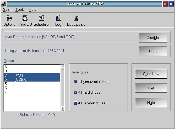

Manchmal hilft der Zufall etwas nach ... ich habe im Zuge einer Neuinstallation Norton Antivirus wiederentdeckt.
Über Google fand ich nach längerem suchen den Hinweis, dass man zwar die LiveUpdate Funktion nicht mehr nutzen kann, es aber die Option gebe aktuelle Signaturen laden zu können.
Von der Seite ftp://77.67.22.173/public/english_us_ca ... idrelease/ lädt man die Datei ennlu.lin herunter. Der Download ist nicht gerade klein (z. Z. gut 350 MB). Anschließend wird die heruntergeladene Datei so umbenannt, dass sie die Endung .zip erhält. Die umbenannte Datei läßt sich dann ganz normal entpacken. Aus dem entpackten Inhalt werden dann noch die *.so-Dateien gelöscht. Danach verschiebt man alle verbliebenen Dateien in den Ordner C:\SYMANCTEC\COMMON\SHARED\VIRUSDEF\INCOMING.
Mit dem nächsten Start von NAV werden die neuen Definitionen eingelesen - der (Einlese)Start braucht sehr, sehr deutlich an Zeit und das Programm scheint abgestürzt samt der WPS. Hier ist Geduld angesagt. Das Starten mit den eingelesenen Signaturen geht späterhin dann zügig vonstatten. Auch der Scan und der Scheduler verrichten artig ihren Dienst.
Die Autoprotect-Funktion geht auch - allerdings nur über einen Umweg: zuerst die Signaturen vom 09.02.2005 einspielen. Dann das letzte originäre Signaturen-Update vom 15.05.2009. Dann die aktuellen. Die Signaturen kann man unter http://www.os2site.com/sw/util/antivirus/index.html finden (Anmeldung erforderlich für nicht OS/2-Systeme).

- Screen Capture.jpg (41.39 KiB) 10421 mal betrachtet

Der Online-Update funkioniert seit ein paar Jahren mit dieser Adresse:
ftp://url /public/english_us_canada/antivirus_definitions/symantec_antivirus_corp/rapidrelease/ennlu.lin
Die *.so Dateien können dann anschließend noch gelöscht werden.
URL Eingabe geht hier nicht, also entweder die o.a. IP-Adresse oder "update symantec com" jeweils mit Punkt.
