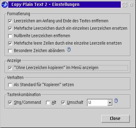

Die Wurzel dieses Übels wäre m. E. nur für C++-Enthusiasten interessant.Gerhard hat geschrieben: Do 17. Dez 2020, 11:18 4. Zwischenspeicher - Kopieren von Dateien zwischen Mozilla und OpenOffice:
Wenn man mal "ganz komfortabel" Textstellen aus dem Mozilla in den Zwischenspeicher kopiert, um diese dann im OpenOffice in eine geöffnete Datei einzufügen, führt dies eigentlich immer zu einem Einfrieren der Arbeitsoberfläche. Ist das Problem bekannt?
Wenn nur der reine Text (ohne Formatierung) übertragen werden soll, bietet sich die Erweiterung (Add-on) "Copy Plain Text 2" zur Umgehung der Situation an.
