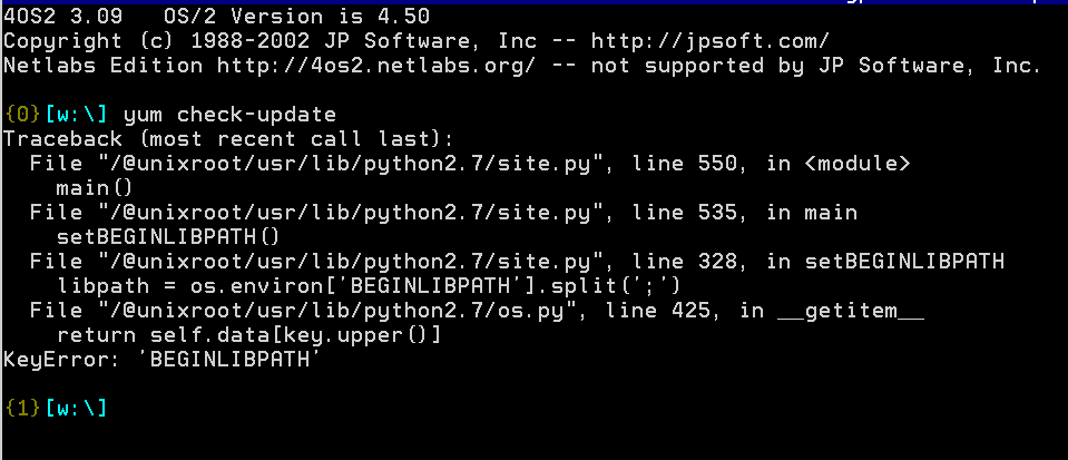

Ich habe ein ähnliches Problem auf einem X60( V506), X240 (V506) und T410 (V505). Anpm sagt mir immer "es gibt nichts zu aktualisieren".
Wenn ich z.B. YUM check-update aufrufe ergibt dies eine ähnliche Fehlermeldung (siehe Anhang) wie schon mal angeführt.
Auf dem Desktop geht ANPM und somit auch YUM ohne Probleme.
Ich habe auf einem X-Rechner mal wie von Silvian angeregt alles platt gemacht. Dann ging allerdings garnichts mehr in der Richtung.
Hat jemand eine Idee?
Schöne Grüße aus München
GerhardB hat geschrieben: Do 21. Jan 2021, 16:50 Ich habe ein ähnliches Problem auf einem X60( V506), X240 (V506) und T410 (V505). Anpm sagt mir immer "es gibt nichts zu aktualisieren".

Ich habe das Problem erst mal für mich gelöst.
1. Ich habe die Config des Wartungs-Rechners auf den Zielrechner AN506 kopiert und sukzessive alle Einträge vom Wartungsrechner (WR) auf den AN506 geändert. Hat nichts gebracht.
2. Dann habe ich die \URL des WR auf den AN506 kopiert und die ursprüngliche \USR umbenannt.
-> Yum ging. ANPM auch.
Die Aktuallisierung mittels ANPM war nervig, da wohl eine gewisse Reihenfolge der zu aktuallisierenden Abhängigkeiten eingehalten werden muß.
Alle Prgramme mal angetestet, FF und TB starteten nicht wg. fehlender DLLs. Ich habe diese dann gesucht und vom AN506 \USR-xxx zur aktuellen \USR kopiert.
-> FF und TB laufen wieder.
Wahrscheinlich hätte nicht die ganze \USR kopiert werden müssen, aber da ich mich damit nicht auskenne war dies der einfachere Weg.
Das war's
Schöne Grüße aus dem tief verschneiten München
