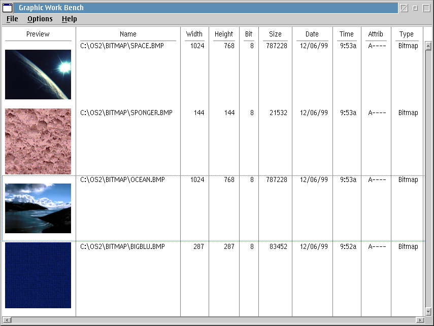

Zur Zeit arbeite ich mal wieder an meiner Graphic Work Bench (kurz: GWB).
Ich hatte das Projekt schonmal auf os2.org angekündigt. Es geht darum, ein Programm bzw. eine Sammlung von Tools zu entwickeln, die für die Bearbeitung und das Handling von Bilddateien nützlich sind.
Wir haben unter OS/2 verschiedene leistungsstarke Commandlinetools, die sich aber mitunter relativ schwierig bedienen lassen. GWB soll nun dafür einige vorgefertigte Tools bzw. Frontends bieten.
Das erste Modul, an dem ich gerade arbeite und das schon recht fortgeschritten ist, ist eine Art Ersatz für den Leuchttisch.
Wie in einen Ordner mit Detailansicht lassen sich darin Bilddateien per Drag and Drop oder alterantiv über einen "Datei Öffnen"-Dialog einfügen. Im Gegensatz zu einem Standardordner werden dabei größere Vorschaubilder erzeugt. Unter OS2 werden üblicherweise ja nur Icons in der maximalen Größe von 40x40 unterstützt. In dem GWB-Order ist die Größe einstellbar (im Screenshot 130x130 Pixel)
Diese Vorschaubilder aka Thumbnails werden dabei nach dem Drop 'on-the-fly' generiert, und nicht gespeichert (als anders als man es zB. von PMView kennt, welches die Thumbnails in den erweiterten Attributen ablegt). Das funktioniert zZ. auch bei riesigen Bildern dank hervorragender Algorythmen in ImageMagick im DINA0 Format in guter Geschwindigkeit und bietet einige Vorteile.
Der GWB-Bildordner ist dabei aber nur ein virtueller Ordner. Dateien, die dort zugefügt werden, werden nicht dorthin verschoben, sondern GWB arbeitet mit Links.
Mit dem GWB-Folder zusammegestellte Dateilisten können gespeichert und wieder geladen werden.
Als Backends verwende ich zZ. ImagaMagick für die Bildmanipulationen (z.Z. erstmal nur Erstellung der Thumbails) und GBM (für die Detailinformationen).

Hallo Frank,
kann man deinen "Leuchttisch" auch mal selbst ausprobieren, d.h. existiert eine downloadable (+ installable) Version?
In deinem Screenshot sind nur BMPs zu sehen, ich nehme aber mal an, dass auch JPGs und TIFFs funktionieren?

- Bilddateien per Drag & Drop in den geöffneten Folder werfen, dort verschieben, auch wieder raus draggen und woanders droppen.
- Bilddateien us dem Light Table öffnen, oder den Ordner oder einen Konsole öffnen
- Bildlisten exportieren und importieren
- Bilder über einen Datei-Öffnen Dialog hinzufügen.
- Anzeige von Bildetails (Größe Farbtiefe, Typ...) in Detailview
- Thumbnails 'on-the-fly"
Richtig Spaß machen Thumbnails mit JPEG Dateien, auch richtig große Dateinen werden da schnell umgewandelt. Andere Formate brauchen länger (mal schauen, ob das noch besser geht).

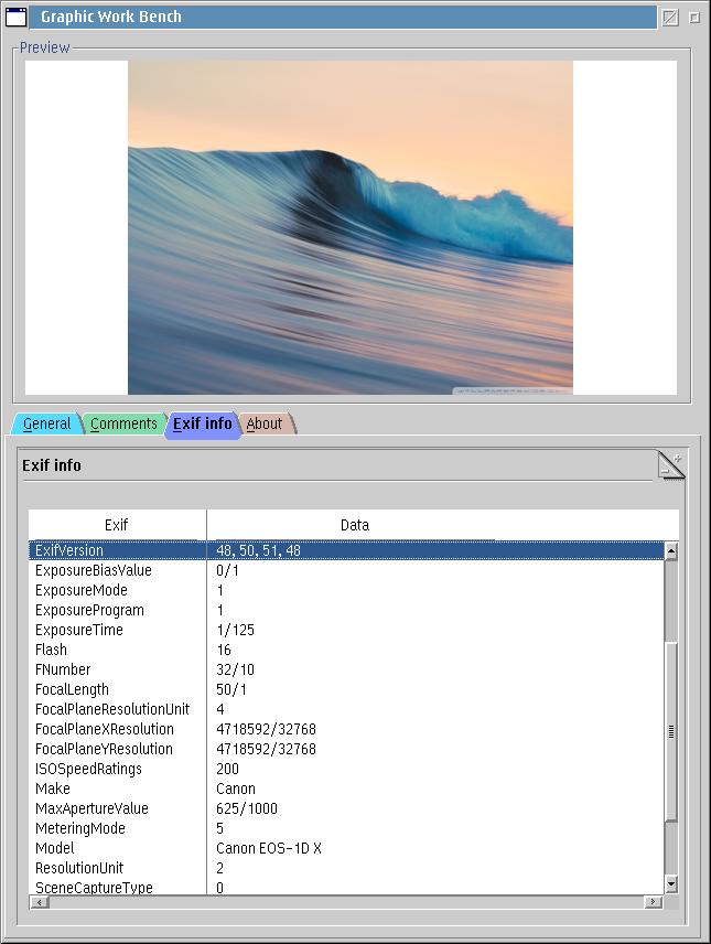

Ich habe nun mal einen Prototypen für ein zweites Modul erstellt: Graphic Work Bench - Tool
Mich würde dazu Eure Meinung interessieren.
Die Idee ist, die Bilddateien in einem Fenster anzuzeigen (oben, eine Preview des Bildes), und unten in einem OS/2 -Notizbuch alle Einstellungen anzuzeigen, die man dort auch ändern kann. Momentan habe ich Exif-Unterstützung eingebaut (erstmal nur Lesen).
Weiterhin will ich dort auch Bildbearbeitungsfunktionen einbauen. zB. könnte man da eine Notizbuchseite für Filter haben. Wählt man einen Filter aus, kann der auch gleich auf das Vorschaubild oben angewendet werden, so dass man auch bei größeren Bildern eine schnelle Vorschau hat (Preview). Die Vorschau ist dazu im Prinzip eine temporäre Datei, eine Verkleinerung des eigentlichen Bildes. Dann können Filter natürlich auf auf das eigentliche Bild angewendet werden (Save).
Die Notizbuchgeschichte hat den Vorteil, dass man das Tool beliebig um Notizbucheseiten erweitern kann (ausbaufähig), und das es auch os/2-mäßig rüberkommt. Die Bildvorschaugröße wäre allerdings fix.
Das GWB Tool könnte man aus dem Leuchttisch zu jeder Datei aufrufen, aber auch direkt von dr WPS starten, zB. aus dem Kontextmenü einer Bilddatei.

Das sieht alles gut aus und deine Vorstellungen hören sich gut an. Bei der Exifseite wäre eine Auswahl der Infos für mich sinnvoll - wenn man das für sich selber konfigurieren könnte wäre das super. Danke für deine Arbeit - ich bin gespannt auf die nächste Version. An Tools bräuchte ich: drehen, konvertieren, Exif-Comment (u.a.) editieren, umbenennen nach EXIF-Date,

Batchheizer » Mi 16. Jul 2014, 15:28 hat geschrieben:Das sieht alles gut aus und deine Vorstellungen hören sich gut an. Bei der Exifseite wäre eine Auswahl der Infos für mich sinnvoll - wenn man das für sich selber konfigurieren könnte wäre das super. Danke für deine Arbeit - ich bin gespannt auf die nächste Version. An Tools bräuchte ich: drehen, konvertieren, Exif-Comment (u.a.) editieren, umbenennen nach EXIF-Date,
Wie wäre es denn, wenn man einige wichtige Exif Infos in dem Leuchttisch in der Detailansicht als Spalten anzeigt. Also nicht alle 150, aber ev. 3 oder 4. ZB. "Kommentar", "Datum"+"Zeit" und "Autor". Wobei "Autor" scheinbar selten von Kameras gesetzt wird ... (oder?). Im Notizbuch gibt es dann die kompletten Informationen.
