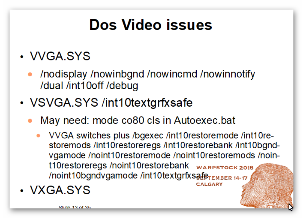

Für ein DOS-Window und WinOS-Window gibt es einen alten Trick. Den hatte ich unter eCS angewendet und nun unter ArcaOS ausprobiert. Ist mir hier in diesem Thread wieder eingefallen.
Im Config.sys DEVICE=C:\OS2\MDOS\VSVGA.SYS gegen DEVICE=C:\OS2\MDOS\VVGA.SYS tauschen.
Beim Aufruf eines DOS-Fensters habe ich ein Farbmuster auf dem Bildschirm. Dann Ctrl-Alt-Del und Esc und das DOS-Fenster ist da. Aber es lässt sich nichts eintippen. Dazu oben links in der Fensterleiste auf das Icon klicken und die Befehlszeile ist zugänglich. Bei WinOS2 ist der letzte Schritt nicht nötig. Der Vollbild-Modus funktioniert wie immer.
Ui, damit funktioniert immerhin WinOS2!!Sigurd hat geschrieben: Mo 11. Okt 2021, 08:38 Bei meinem Yoga 12 laufen DOS und WINOS2 ohne Probleme. Hat Du mal die Datei viop-1.0.wpi probiert?
DOS-Fenster oder DOS-Vollbild leider unverändert. Oben links wuseln immer irgendwelche Buchstaben und Zahlen herum... und wenn man es nicht früh genug kickt, freezed alles.
Aber immerhin schon ein Fortschritt! - Danke Dir Sigurd! : )
Ausprobiert, aber uff.. habe auch die Farbmuster, und mit div. Tricks probiert, auch die, die Du beschrieben hast...ThomasFrey hat geschrieben: Mo 11. Okt 2021, 15:59 Im Config.sys DEVICE=C:\OS2\MDOS\VSVGA.SYS gegen DEVICE=C:\OS2\MDOS\VVGA.SYS tauschen.

Mit obigem Parameter nach VSVGA.SYS im Config.sys und MODE CO80 im Autoexec.bat funktionieren die DOS-/WINOS2-Fenster nun wie sie sollen. Danke für den Hinweis.

vvga.sys --> DOS geht windowed und full screen, aber WinOS/2 bringt black screen
vsvga,sys --> WinOS/2 klappt, aber DOS geht nicht :/
(jeweils mit sinnvollen Parametern natürlich)
grml..
grml..
- Beiträge: 285
- Registriert: Fr 2. Apr 2021, 17:29
Im Config.sys:
DEVICE=C:\OS2\MDOS\VSVGA.SYS /int10textgrfxsafe
Im Autoexec.bat als letzte Zeile, sonst fehlt die Kommandozeile:
MODE CO80
MODE CO80
Genau so hab ichs auch diesmal wieder gemacht. Hatte ich glaub ich in all den unzähligen Versuchen vorher schonmal irgendwo gelesen und probiert.. half leider nicht. :/ThomasFrey hat geschrieben: Di 19. Okt 2021, 01:43 Im Config.sys:
MODE CO80
Mit dieser Kombi und der VSVGA.SYS funktioniert zwar WinOS/2 auf dem Lenovo S1 Yoga 12, nicht aber der DOS-Modus.. weder Fenster noch Vollbild.
Verwende ich die VVGA.SYS, funktioniert WinOS/2 nicht (Black Screen und Freeze (muß dann resetten)). Allerdings der DOS-Modus funktioniert. Da kommen erst die oben genannten bunten Kästl, aber wenn man mit ALT+POS1 hin und herschaltet, funktioniert es dann doch.
D.h. ich muß mich entscheiden.. entweder will ich DOS-Mode ODER WinOS/2.

In welchem Modus funktioniert WinOS2, Vollbild oder Fenster ? Was steht denn alles in Deinem Autoexec.bat ?
CONFIG.SYS:ThomasFrey hat geschrieben: Di 19. Okt 2021, 16:07 In welchem Modus funktioniert WinOS2, Vollbild oder Fenster ? Was steht denn alles in Deinem Autoexec.bat ?
DEVINFO=SCR,VGA,C:\OS2\BOOT\VIOTBL.DCP
SET VIDEO_DEVICES=VIO_SVGA
SET VIO_SVGA=DEVICE(BVHVGA,BVHSVGA)
[color=#4000BF]REM Hiermit geht der DOS-Modus:[/color]
[color=#4000BF]REM DEVICE=C:\OS2\MDOS\VVGA.SYS /int10off[/color]
[color=#4000BF]REM Hiermit geht der WinOS2-Modus:[/color]
SET GRADD_CHAINS=C1
DEVICE=C:\OS2\GRADD.SYS
@ECHO OFF
ECHO.
PROMPT $i$p$g
[color=#4000BF]REM SET DELDIR=C:\DELETE,512;S:\DELETE,512;Z:\DELETE,512;[/color]
SET WIN3DIR=C:\OS2\MDOS\WINOS2
PATH=C:\OS2;C:\OS2\MDOS;C:\;C:\OS2\MDOS\WINOS2;C:\sys\MDOS\BIN;C:\TCPIP\DOS\BIN;
LOADHIGH APPEND C:\OS2;C:\OS2\SYSTEM
SET TMP=C:\var\temp
LOADHIGH C:\sys\MDOS\BIN\2GBFIX.COM >NUL
LOADHIGH DOSKEY FINDFILE=DIR /A /S /B $*
LOADHIGH MOUSE
DOSKEY EDIT=QBASIC/EDITOR $*
SET DIRCMD=/A
SET TEMP=C:\OS2\MDOS\WINOS2\TEMP
SET ETC=C:\TCPIP\DOS\ETC
mode co80
