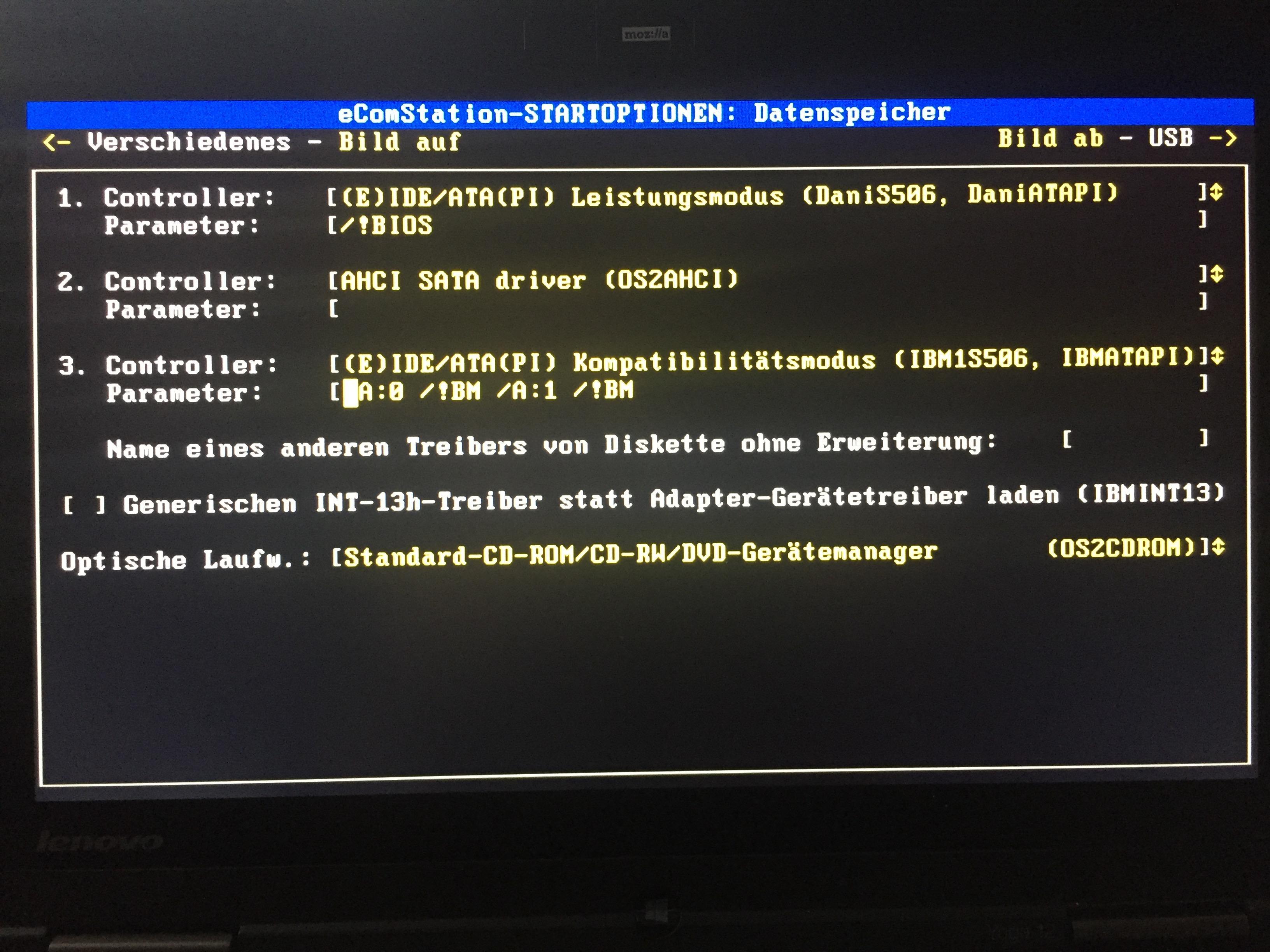

Frage1: der OSAHCI ist in der Config.sys. Reicht das zu? Erkennt der Kernel (Treiber) die Struktur der SSD ob AHCI oder IDE?
Frage2: Ist der OS2Dasd.add für die Festplattenzugriffe zuständig? Die Version von AOS funktioniert nicht- Wäre wohl auch zu einfach.

Kam es nicht auf die Reihenfolge von DANIS506.ADD und OS2AHCI.ADD an?

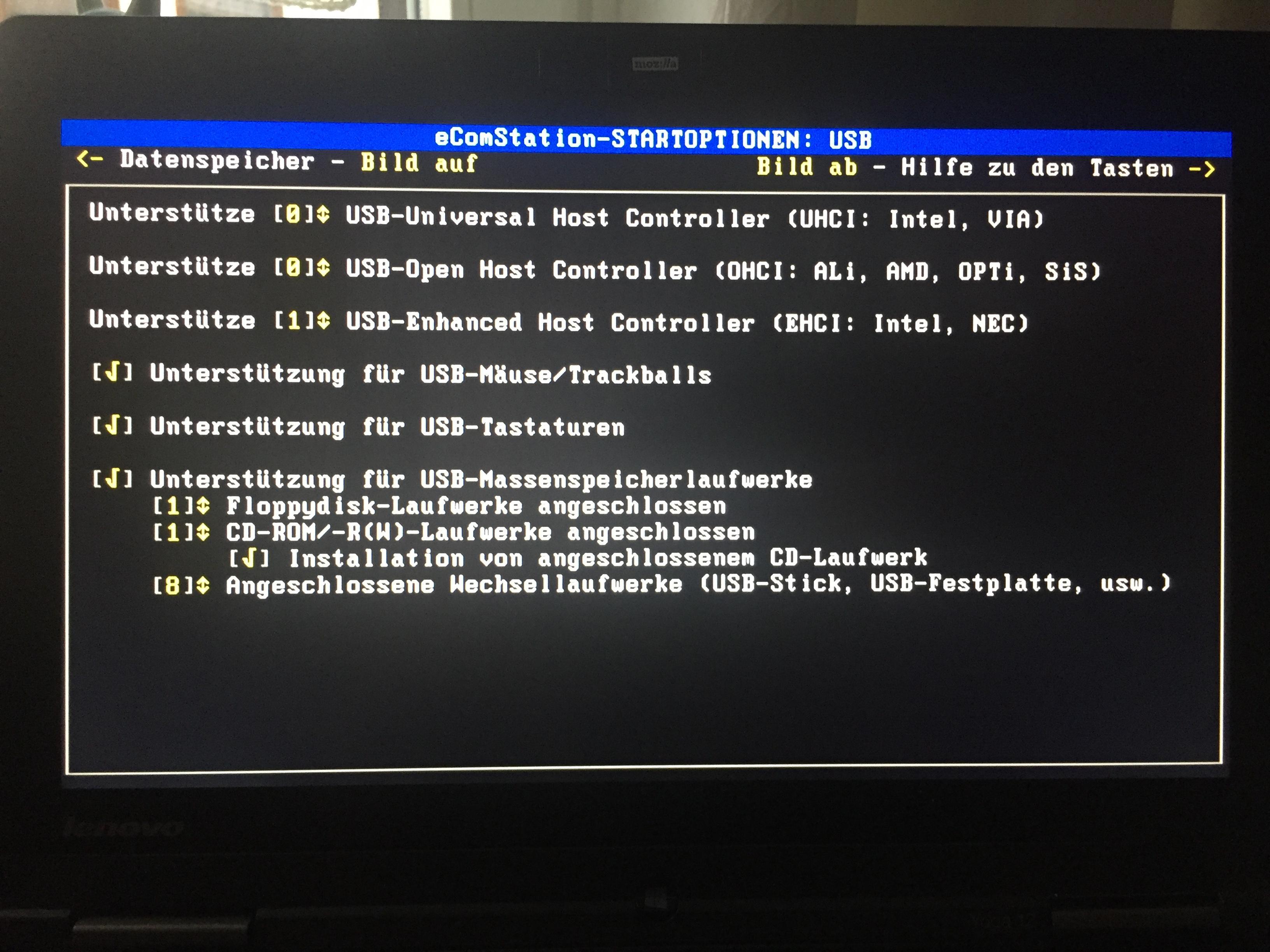

Ich habe unlängst eCS 2.1 de auf einem ThinkPad Yoga 12 installiert. Eine Hürde dabei war der auf der DVD enthaltene OS2AHCI-Treiber in der Version 1.12. Nach dem Austausch des Treibers gegen eine neuere Version (wenn du AOS hast, weißt du ja woher du den bekommen kannst) lief das System.
Wenn von mir archivierte Bilder der Einstellungen für die Installationsroutine auf dem Yoga 12 hilfreich sein können, kann ich die hier gerne veröffentlichen.

Ich nehme mal an, die ECS (Boot)Partition ist JFS. Du solltest nicht nur OS2AHCI.ADD installieren sondern auch das neueste JFS, insbesondere inclusive der darin enthaltenen OS2BOOT Datei. Es gab da Verbesserungen bzgl. des Bootes von einer JFS Partition. Und vielleicht solltest du dann auch noch mal ein SYSINSTX c: machen (wenn C: die eCS Partition ist).

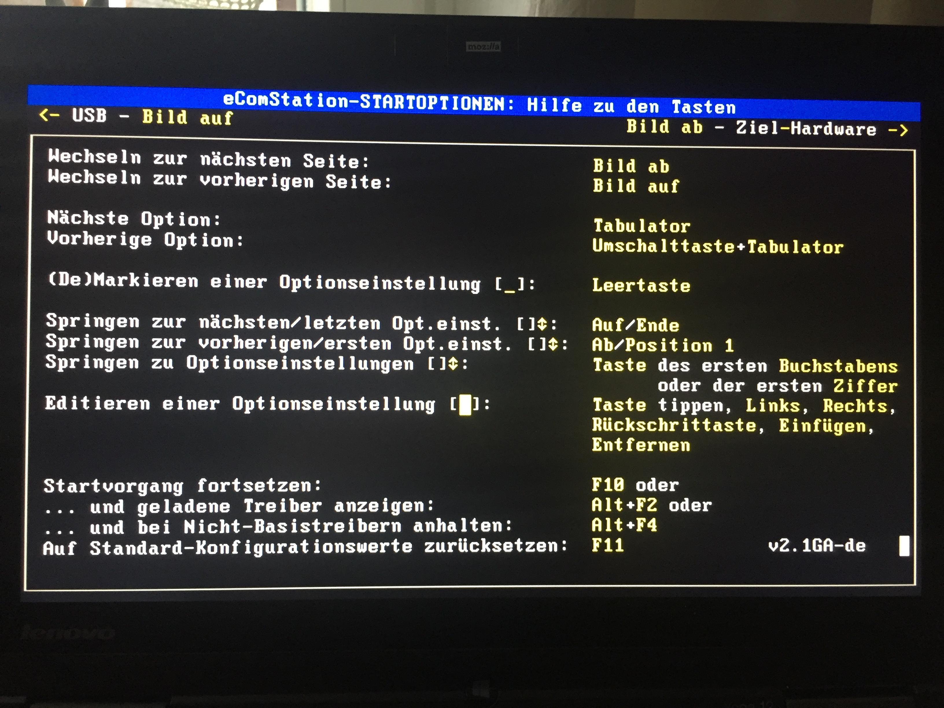

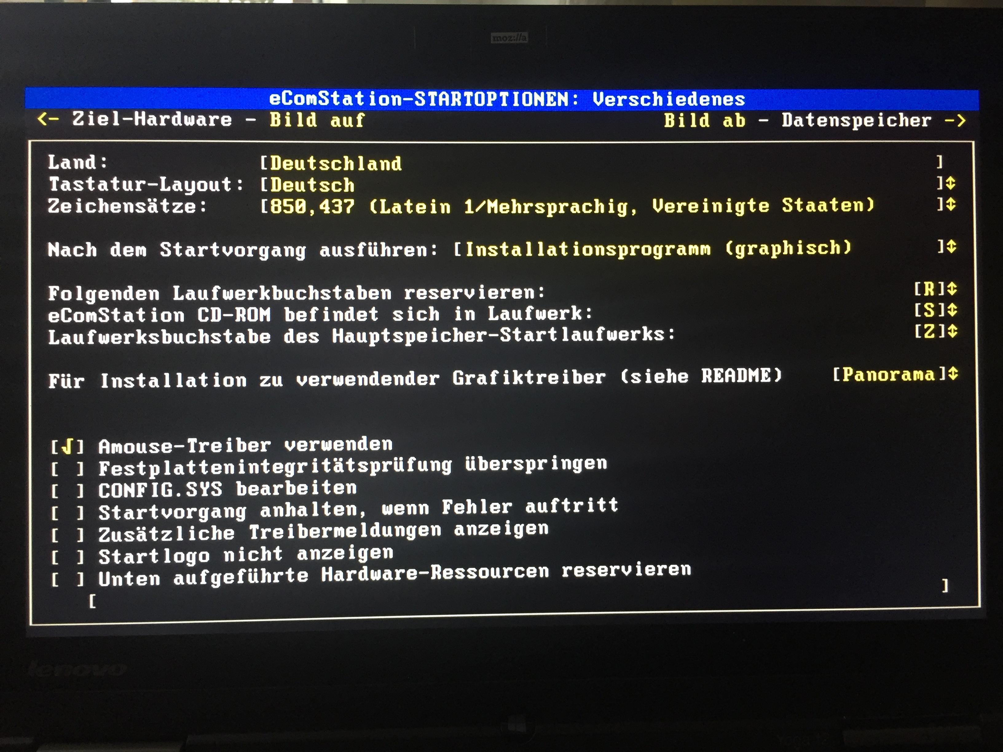

Ich hatte hier mal zugesagt, dass ich hier Bilder der Bootkonfiguration für die eCS 2.1 de Installation auf einem Yoga 12 einstellen würde. Diese Zusage will ich jetzt hiermit einlösen.
Während des Installationsdurchlaufs musste ich dann nach jedem Neustart eine aktuelle Datei von os2ahci.add und acpi.psd jeweils nach X:\OS2\Boot\ kopieren.
Ich hoffe das hilft bei Bedarf weiter.
