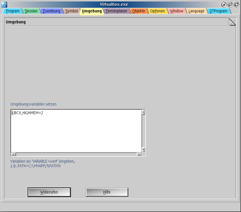

Ich hab nun auf einer ziemlich neuen ArcaOS 5.0.6 EN VirtualBox gestartet. Alle yum installs von der Readme ausgeführt und neu gestartet. Wie üblich SET LIBCX_HIGHMEM=2 für die Vbox exes in den Einstellungen bzw. auf der Kommandozeile vorm Starten der exe und läuft.

Ich trage das nicht in der config.sys ein, weil es dann für alle libcx Programme gelten würde.
Wenn DTProgram installiert ist einfach im Einstellungsreiter der VirtualBox.exe und VBoxManage.exe Objekte unter "Umgebung", ansonsten davor von der Kommandozeile und von da starten, oder in eine .cmd wo das gesetzt wird.
