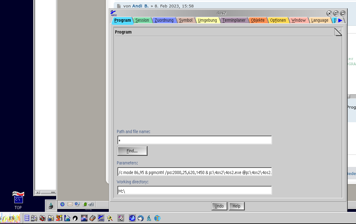

Objekt erstellen geht sicher auf verschiedene Wege (Templates, ...). Ich mache Rechts-Click - Neu erstellen - Programm.... und trag dann obiges ein. Ev. noch das Icon dazu....
Man kann das dann noch elegant kombinieren mit dem pgmcntrl Programm und so mehrere Objekte erstellen welche sich dann an verschiedenen Stellen öffnen. z.B. mit -
/c mode 86,95 & pgmcntrl /po:1000,25,620,1450 & p:\4os2\4os2.exe @p:\4os2\4os2.ini p:\4os2\4start.cmd
Jetzt versuche ich auch noch ein Bild anzuhängen -
