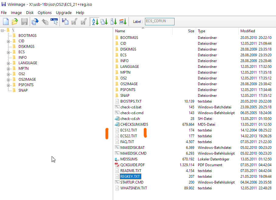

-micky hat geschrieben: Fr 28. Jun 2024, 01:25
Was jetzt endlich funktioniert hat war das abrufen des Regkeys von Diskette. :P
Die habe ich auf der CD / ISO. Es gab die Date REG2ISO mit der man die regkeys der CD hinzufügen konnte.
Unter ECS aufgerufen:
E:\temp>reg2iso.exe -?
Replace eCS key in ISO file.
If key file supplied, it will replace any keys found in ISO.
If key file omitted, keys found in ISO will be replaced with an invalid key.
Usage: reg2iso [-d] [-h] [-v] [-V] [-?] isofile [keyfile]
-d Enable debug logic, repeat for more verbosity
-h -? Display this message
-v Enable verbose output
-V Display version
isofile Required ISO file name
keyfile Optional key file name
