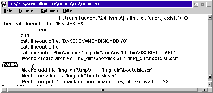

1. An dieser Stelle http://www.os2.org/viewtopic.php?f=2&t=117#p1417 hatte mir Klaus schon freundlicherweise einen sehr guten Tipp gegeben.
Meine Frage hierzu: könnte man diese Stelle so abändern, dass hier automatisch eine bereits bestehende, im Verzeichnis \UPDCD\NEW27\ hinterlegte config.sys "einfach" übernommen wird? Das heißt dass die vorhandene config.sys gegen die dort hinterlegte config.sys ausgetauscht wird? Das 'pause' könnte dann an dieser Stelle entfernt werden.

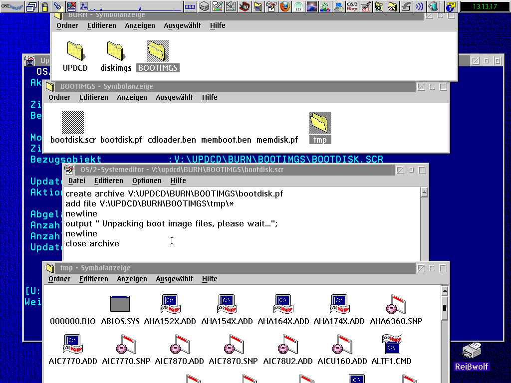

Um zusätzliche Dateien in das Bootimage der DVD zu packen, verfahre ich im Moment wie folgt: Ich habe an einer weiteren Stelle in der Datei UPDIF.RLB ein "Stop" eingefügt um diesse Aktion manuell durchzuführen, siehe Bild:
Könnte man da nun den Befehl einfügen, dass die Dateien aus dem Verzeichnis \UPDCD\NEW27\BOOTDISK\ in das Verzeichnis \UPDCD\BURN\BOOTIMGS\TMP\ automatisch kopiert werden und dann der Vorgang normal weitergeht? Das 'pause' könnte dann da entfernt werden. Aber bitte beachten: Im Progammfenster von UPDCD kann man für das "burn" Verzeichnis auch einen anderen Pfad angeben als den, in dem bzw. auf dem UPDCD installiert wurde! Den müßte man dann vielleicht vorher dazu auslesen können?!

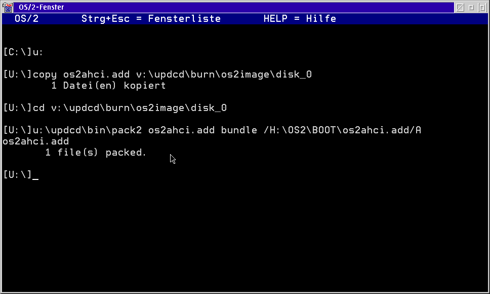

Ich kopiere die Dateien aus meinem Verzeichnis \UPDCD\NEW27\DISK0 in das Verzeichnis \UPDCD\BURN\OS2IMAGE\DISK_0. Jetzt fällt es mir ein - nennt man so etwas "relative Pfadangaben"? Jedenfalls muss ich danach die dorthin kopierten Dateien noch jeweils einzeln mit folgendem Befehl packen, dieser befindet sich im Verzeichnis \UPDCD\BIN\ und heißt pack2. Folgende Syntax muss ich benutzen (am Beispiel des OS2AHCI Treibers), der Aufruf erfolgt aus dem Verzeichnis UPDCD\BURN\OS2IMAGE\DISK_0 nach dem kopieren:
u:\updcd\bin\pack2 os2ahci.add bundle /H:\OS2\BOOT\os2ahci.add/A
Auf diesem Bild zum Beispiel kann man sehen, dass UPDCD bei mir auf Laufwerk U: installiert ist, während das Verzeichnis "BURN" von mir (aus Platzgründen) auf Laufwerk V: gelegt wurde.

falls ich alles richtig verstanden habe, sollte das die Punkte 1. + 2. erledigen.
Die Änderungen sind ungetestet! ;-)
