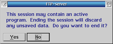

Wenn ich „shutdown“ auf der Kommandozeile ausführe, erscheinen viele Dialogfelder, die mich fragen, was ich mit laufenden Programmen machen soll. Ich muss sie manuell schließen, was für mich überhaupt keinen Sinn ergibt. Gibt es eine Möglichkeit, dies zu umgehen? Im Standard-XShutdown-Widget gab es zum Beispiel die Einstellung „Auto-close non-PM sessions“, so dass laufende Programme automatisch geschlossen werden konnten. Wie kann ich eine solche Option in der Kommandozeile nachbilden? Ich könnte zunächst alle laufenden Programme schließen und dann in aller Ruhe „shutdown“ aufrufen.

Andi B. hat geschrieben: Mi 5. Feb 2025, 08:54 Rechts Klick auf der Arbeitsoberfläche, Extende-Shutdown Tab (o.ä.), dort gibt es üblicherweise den Button für das zufügen zu den Auto-Close Einstellungen.
Leider habe ich diese Einstellungen nicht.
Bild Bild
Beiträge: 812
Arbeitsoberfläche - Properties - ---- Details für "Auto-Schließen"
