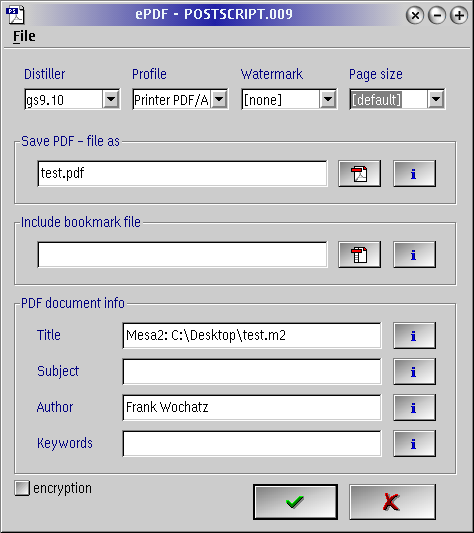

ePDF 2.99-4 für GhostScript 9.10
Bei Ghostscript gab es in den letzten Versionen einige Veränderungen.
Ich habe jetzt mal ePDF an die neueste Version angepaßt.
PDFs für das Web
Früher wurde PDFOPT aus dem Ghostscriptpaket verwendet, um linearisierte PDFs zu erzeugen, die sich entsprechend besser aus dem Netz laden/streamen lassen. Das mußte bei der PDF Erstellung immer in einem zweiten Durchlauf gemacht werden, d.h. Tools wie ePDF oder auch Ghostview müssen eine Datei zweimal konvertieren. Das dauert, erstellt unnötige temporäre Dateien etc..
Glückerweise hat sich dies nun erledigt, da Ghostscript mit dem Parameter "-FastWebView" direkt bei der Erstellung eines PDFs die Datei entsprechend optimiert. ePDF unterstützt dies nun auch, dazu wurde die Option im Profilesetup "optimize" umbenannt in "Fast Web View", und ePDF intern entsprechend umgebaut.
Da es sich um einen neue/andere Technik handelt, werden im Acrobat-Reader die Dateien nicht als 'optimiert' angezeigt. Das kann man vernachlässigen.
Das alte PDFOPT ist in neuen GS Verisonen nun auch nicht mehr enthalten, und wird auch nicht mehr unterstützt. Man kann es aber angeblich bei Bedarf auch noch auf einer alten GS-Version rüberkopieren.
Farb-Mapping
Zwischenzeitlich hatte bei Ghostscript "UseCIEColor" nicht funktioniert. Dies ist jedoch notwendig zur Erstellung von PDF/A Dateien. PDF/A ist eine Konvention bzw. ein Standard für PDFs zur (Langzeit-) Archivierung, damit man auch in ein paar Jahren solche Dateien noch öffnen kann. Außerdem soll diese Funktion die Konvertierung von CMYK nach RGB vebessern. Jetzt geht das wieder, die Funktion wurde in ePDF reaktiviert.
Fixe
Anführende Backslash-Zeichen beim Zieldateinamen (die z.B. beim Drucken aus Mesa heraus auftauchten) werden nun automatisch entfernt.
Einstellungen
Leider wird die Struktur des GhostScript-Pakets immer komplizierter und aufgeblähter. Damit ePDF richtig läuft, müssen im Distiller-Setup zusätzliche Pfade eingetragen werden. Bei mir sieht das so aus:
D:\gscript\gs9.10\lib;D:\gscript\gs9.10\resource\init;D:\gscript\gs9.10\resource\fonts;C:\psfonts
Das ist zwingend erforderlich, und gilt übrigens auch für GhostView (muß von Hand angepaßt werden).
Ghoptscript 9.10 gibt es hier:
https://dl.dropboxusercontent.com/u/764 ... 131231.zip
Für Ghostscript 9.10 ist weiterhin noch GCC473 im Libpath erforderlich:
http://www.os2site.com/sw/dev/gcc/gcc-4.7.3/gcc473.zip
Den ePDF Patch findet Ihr hier:
http://subsys.de/epdf/download/ePDF299-4.zip
(erfordert ein bereits installiertes ePDF:
http://subsys.de/ePDF/)
