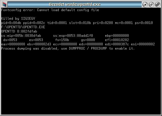

Ich habe openttd-1.4.4-source.zip und openttd-1.4.0-exe-20141218.zip gezogen.
openttd-1.4.4-source.zip nach F:\ entpackt.
openttd.exe ins Hauptverzeichnis und aufgerufen. openttd lässt sich nicht aufrufen, beendet ohne Fehlermeldung. was habe ich falsch gemacht?
Als nächstes bin ich auf openttd-1.4.0-os2-20140504.zip zurückgegangen.
Der Abbruch läßt vermuten das openttd nicht in der Lage ist die fehlende Datei openttd.cfg zu erstellen.
- Eingefangen001.jpg (29.88 KiB) 2990 mal betrachtet

Ok, Spiel startet, Mausbewegung ok, sichern geht auch.
Sorry, ich muss die Aussage einschränken.
Nur wenn beim Start die Meldung über zu wenig Arbeitsspeicher kommt (sinngemäß hätte gern 128MB habe aber nur 32MB bekommen) startet und läuft das spiel einwandfrei.
Wenn ich Thunderbird und Firefox mitlaufen lasse geht es, bei leerer Maschine nach frischem Reboot geht es nicht.
