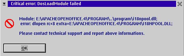

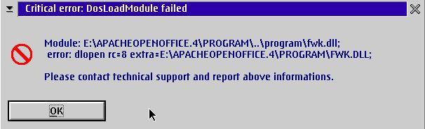

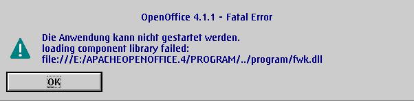

Ich habe hier auf meinem X41 Tablet eine Installation von eCS 2.1 und ein Warp 4.52 (Kernel 14.104a). Auf beiden Systemen habe ich Apache OpenOffice 4.1.1 installiert. Auf eCS lief die Installation erfolgreich durch und die Anwendung läuft.
Auf Warp 4.52 gibt es folgende Fehlermeldungen:
Kann mir jemand aufgrund dieser Fehlermeldungen sagen in welcher Richtung ich nach der Ursache suchen kann?
Vielen Dank im Voraus.

Hallo Thomas,
hast Du alle Dateien bzw. Voraussetzungen wie in der readme1st.txt unter Warp 4 nachinstalliert, seit ecs 2.0 sind diese dort schon dabei:
(zum Beispiel UniClip usw.)

Hm.. in downloadbereich der dropbox gibt es noch ein readme_aoo.txt. Hast Du entweder
AOO-4110-GA-rpm.wpi
oder
yum install libc gcc-4.4.4 gcc-4.7.3 openssl curl libjpeg libxslt libicu zlib libxml2 mmap pthread urpo libstdc++6
durchgeführt?.
AOO-4110-GA-rpm.wpi
oder
durchgeführt?.
System requirements:
- eComStation 1.x,2.x
- OS/2 Warp
- 32bit tcpip stack
- the following packages must be installed (dll only)
libc 0.6.5
gcc 4.7.3
gcc 4.4.4
ssl
curl
jpeg
xslt
libicu
z
xml2
stdcpp6
mmap
pthread
urpo
These files can be installed with the following command:
if you have a valid rpm/yum installation.
Otherwise you need to grab the AOO-4110-GA-rpm.wpi before you start the installation.

So, nun klappt es auch hier.
Nach einer erneut durchgeführten Installation blieb noch eine Fehlermeldung mit Bezug auf eine stdcpp.dll. Diese wurde aus einem für mich nicht nachvollziehbarem Grund nach C:\os2\dll kopiert. Nachdem ich das nachgeholt klappt alles. Wunderbar. Ganz herzlichen Dank an Bitwise!
Jetzt warte ich noch auf eine neue Firefox-Version und dann wird wieder kräftig "gesponsert".

Also: Das WPI-Paket mit den DLLs sollte man nicht (könnte man aber) installieren, wenn man sowieso Yum installiert hat. Es installiert sich in das program-Verzeichnis von OpenOffice. Ich denke, das ist eher für Bastler geeignet, die unbedingt ohne Yum und \usr-Baum auskommen wollen und statt dessen lieber gleichnamige DLLs mehrfach in verschiedenen Verzeichnissen auf der Platte haben wollen.
Hallo Andreas,
so unrecht hast Du nicht. Aber wie installiere ich denn die libc066.dll mit yum? Ich glaube gelesen zu haben (und da sind sie wieder - die mangelhaften Englischkenntnisse), daß es die nur per zip und wpi gibt.
Nun, was die sich auf die jeweilige Version beziehende Dateinamen betrifft, hast Du Recht. Aber: ich habe mir das mal erklären lassen (Danke Dir nochmal, Holger). Mit der neuesten Version (hier libc066.dll) werden auch Dummy-Dateien der älteren Versionen mitgeliefert welche anstelle des Codes einen Verweis auf die neueste libc-Version enthalten. Diese enthält dann im Idealfall eben nicht nur Erweiterungen sondern auch Fehlerbereinigungen der 'alten' Funktionen. Wenn ich nun eine ältere Version über eine neuere installiere, mag das im besten Fall keine Auswirkungen haben: die neue Version bleibt bestehen so daß Programme die explizit diese benötigen darauf zugreifen können. Die ältereren Versionen werden dann aber wieder auf den Stand der neu installierten -aber eben älteren- Version zurückgesetzt. Die Fehlerbereinigungen gehen damit verloren.
Na ja, ich werde dann wohl erstmal mit yum weitermachen.
Ach so, es reicht also ein 'yum update' um alle installierten Pakete zu aktualisieren. Ich befürchtete schon jedes Paket einzeln benennen zu müssen, also 'yum update libc' o.ä. Woher sollte ich denn bloß die ganzen Namen kennen...
Dazu wurde ja genau http://trac.netlabs.org/rpm/wiki/RpmHowToEndUsers erstellt.
Klar das ganze ist in englisch, aber wer Google kennt, weiss wie man sich sowas übersetzen lassen kann
Wir sind uns bewusst, dass auch yum/rpm noch fehler hat. Aber seit doch einige Leute das nutzen, ist unser Supportaufwand sehr gesunken. Und es ist auch einfacher zu schreiben was zu installieren ist.
Dass es noch kein libc 066 rpm gibt, ist schnell erklärt. Ich musste entscheiden was mehr Priorität hat. ApacheOpenOffice, Firefox (sprich die ganzen eben erst veröffentlicheten) Applikationen, oder libc und andere rpm updates. Meinermeinung nach sind die Applikationen wichtiger. Libc rpm ist zur Zeit im Teststadium und wird sehr bald, sprich bestimmt diesen Monat, in's normale Repository verschoben.
Silvan
Silvan
Silvan Scherer (_diver)
CTO bww bitwise works GmbH
DIE Quelle für ArcaOS, Software und Support, außerdem sind wir für finanzielle Unterstützung immer dankbar!
Auf jeden Fall muss ich ein ganz großes DANKE an Dich bzw. an euch schicken, _diver!
Bitte werte meine Meinung bezüglich rpm/yum nicht als Gemecker. Es ist einfach so, daß ich mir mit der englischen Sprache tierisch einen abbreche, und das von Dir genannte Google macht so manchen Text eher schwerer denn leichter verständlich (wende das mal auf os2world.com-Forenbeiträge an
). Und ausserdem bin ich ein klassischer 'Mausschubser'. Das rpm/yum sich noch in Entwicklung befindet, ist mir durchaus bewusst. Daß es demnächst (endlich!) eine Grafische Oberfläche dafür geben soll, vernahm ich bereits und kann es kaum Erwarten.
Nee, mittlerweile lehne ich rpm/yum nicht mehr grundsätzlich ab, für mich ist es aber in der momentanen Form -bitte nicht falsch verstehen- eine kaputte Krücke. Sie hilft auf der einen Seite und macht es doch auf der anderen wieder schlimmer. Wie andi es schrieb: wenn man es als einziges Installationswerkzeug anwenden (kann), funktioniert es sicherlich recht gut. Wenn ihr als Entwickler damit auch noch Arbeit spart, um so besser! Aber genug zu rpm/yum. Der Wurm liegt wohl eher in der Uneinigkeit der Ablageplätze (und der damit verbundenen Mehrfachablage) für dlls.
Also empfehlt ihr für die optimale Installation von AOO die Nutzung von rpm mit anschließendem Neustart und folgender WPI-Installation. Ist das korrekt? Sollte man vorher eines der oOo 3.2 - WPI-Pakete (evtl. Associations oder Shared files) deinstallieren?
Bitte gern geschehen.ajunra » Di 13. Jan 2015, 01:53 hat geschrieben:Auf jeden Fall muss ich ein ganz großes DANKE an Dich bzw. an euch schicken, _diver!
Ja wir empfehlen wann immer möglich mittels rpm/yum zu installieren.Also empfehlt ihr für die optimale Installation von AOO die Nutzung von rpm mit anschließendem Neustart und folgender WPI-Installation. Ist das korrekt? Sollte man vorher eines der oOo 3.2 - WPI-Pakete (evtl. Associations oder Shared files) deinstallieren?
AOO funktioniert gut mit der alten OOO 3.2 zusammen. Also muss man nichts deinstallieren.
Wir sind gerade am überlegen, ob wir auch die WPS extension an AOO anpassen sollen. Lasst euch überaschen.
Silvan
Finde ich wichtig....ob wir auch die WPS extension an AOO anpassen sollen...
Auch der Parallelbetrieb einer 3er Version und der 4er. Wie bekannt sein dürfte, ist ja ab v4 die Unterstützung verschiedener alter Dateiformate (StarOffice .sdc, .sdw, ....) rausgefallen. Wer also noch eine alte Datei öffnen will, ist auf eine 3er Version oder dem uralten StarOffice5.1a angewiesen.
Hallo OS/2 Fans
Ich habe versucht die Datei AOO-4110-GA-rpm.wpi zu installieren indem ich das wpi Symbol anklicke, bekomme aber eine Fehlermeldiung das die Datei nicht vollständig ist. Ich habe dann die Datei AOO-4110-GA-rpm.wpi per Kommandozeile entpackt mit wic AOO-4110-GA-rpm.wpi -x. Einige DLL´s wurden entpackt. Diese habe ich in mein OS/2 DLL Verzeichnis kopiert. Open Office meldet aber einen Fehler das die Datei libc0684.dll fehlt. Wo bekomme ich diese dll her ? Vielleicht hat jemand auch eine AOO-4110-GA-rpm.wpi Datei die man problemlos entpacken kann ?
Vielen Dank im voraus
Holger
Holger
Holger,Holger_27 » Mo 19. Jan 2015, 13:05 hat geschrieben:Hallo OS/2 Fans
Holger
den Hinweis hast gelesen oder? Otherwise you need to grab the AOO-4110-GA-rpm.wpi before you start the installation.
Das ist aus der Readme, welche im Downloadverzeichniss ist.
Das GA-rpm.wpi ist kein eigenständiges wpi, es ist ein helper wpi. Das heisst die AOO Installation entpackt das wpi, falls notwendig.
Und du bist sicher AOO meldet, dass libc0684.dll fehlt? Nicht nur libc064.dll.
Wie alt ist deine installation, dass du noch kein libc064 oder neuer drauf hast?
Ich empfehle dir das ganze entweder via rpm/yum zu installieren, oder das libc ftp://ftp.netlabs.org/pub/gcc/libc-0_6_6-csd6.wpi zu installieren.
Silvan
Hallo Silvan
Ich habe zuerst nur Open Office installiert und wollte dann das paket AOO-4110-GA-rpm.wpi nachinstallieren, bekam dann die Fehlermeldung das die Datei libc0684.dll fehlt. Darauf hin habe ich mir die readme Datei nochmals durchgelesen und gelesen das die Open Office Installations wpi Datei die AOO-4110-GA-rpm.wpi automatisch findet und mit installiert. Daraufhin habe ich Open Office komplett gelöscht und die OpenOffice wpi mit der AOO-4110-GA-rpm.wpi in ein Unterverzeichnis kopiert und neu installiert. Die Datei AOO-4110-GA-rpm.wpi wurde mit installiert. Leider war das Ergebnis das selbe, ich bekam wieder die Fehlermeldung das die Datei libc0684.dll fehlt. Die libc06...dll sind alle im OS2\DLL verzeichnis vorhanden.
Hat jemand noch eine Idee wo das Problem liegen könnte ?
Holger
Holger
Bitte poste die genaue Fehlermeldung, weil eine libc0684.dll gibt es nicht.Holger_27 » Di 20. Jan 2015, 12:50 hat geschrieben:Hallo Silvan
Holger
Bitte auch mal den Inhalt der libc* in os2\dll posten und schauen dass keine doppleten libc*.dll vorhanden sind.
Silvan
Manchmal hilft PMDLL, den Verursacher einzukreisen. Eventuell liegt es an irgendeiner dritten aufrufenden DLL, diese aber Namensduplikat zu einer aus AOO und nur zufällig weiter vorne im LIBPATH?Holger_27 » Di 20. Jan 2015, 12:50 hat geschrieben: ich bekam wieder die Fehlermeldung das die Datei libc0684.dll fehlt. Die libc06...dll sind alle im OS2\DLL verzeichnis vorhanden.
Hallo
Ich habe gestern das DLL Paket libc-0_6_6-csd6.wpi installiert, hatte eine etwas ältere Version installiert. Ich hatte das DLL Paket AOO-4110-GA-rpm.wpi per kommandozeile entpackt und dann ins DLL Verzeichnis kopiert. Gestern ist mir aufgefallen das diese DLL´s von Open Office nicht ins DLL Verzeichnis kopiert werden sondern ins Open Office Verzeichnis unter dem Verzeichnis Program. Habe daraufhin die DLL´s im OS2 \DLL Verzeichnis entfernt und auch Open Office deinstalliert. Danach habe ich Open Office neu installiert. Beim aufrufen eines Programteils bekomme ich wieder die Fehlermeldung das die libc0684.dll fehlt. Hat vielleicht jemand ncoh einen Lösungsansatz ?
Vielen Dank
Holger
Vielen Dank
Holger
