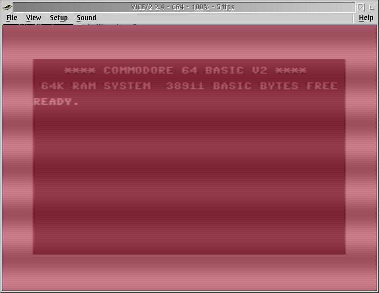

Ich habe gerade beide probiert. Starten tun beide. Aber: der X64 rast bei der 2.3 nur so vor sich hin (der Cursor flackert nur; die Anzeige in der Titelleiste steigt ständig (bei 9000% und weit über 1000fps habe ich ihn geschlossen) und der Rechner (T43 2GHz) ist zu über 90% ausgelastet) und bei der 2.4 startet der sogar mit einer absolut untypischen Farbe. Dort stimmt zwar die Geschwindigkeit, ich kann auch Spiele laden (z.b. OilImperium), jedoch kommt dann ein: dlg-fileio.c: GpiUnloadFonts('E:\PROGRAMME\C64\VICE2-2.4\vice2.dll') failed. im .log. Im Log der 2.3 finde ich das auch. Spielbar ist es nicht, er akzeptiert hier im Titelbild-Bildschirm keine Tasten um weiter zum Spiel zu kommen.

zumindest für die seltsame Farbe in Version 2.4 habe ich eine Lösung gefunden. Wenn man im VICE2-Verzeichnis unter ../C64/ nach der Farbpaletten-Datei 'default.vpl' sucht und sie mit einem Editor öffnet, kann man die Rot, Grün und Blau-Werte der Farben ändern. In meinem Fall habe ich überall die Werte für Rot und Blau getauscht. Wenn man das ganze wieder unter 'default.vpl' abspeichert, kann man im VICE2-C64-Fenster unter dem Menüpunkt 'Setup' den obersten Punkt 'VICII Settings' und dann 'VICII External Palette' auswählen. Schon ist das Bild korrekt blau.
So habe ich es gemacht:
Hier im Anhang ein Bild mit den falschen Farben.
Das mit GEOS hat sich auch erledigt: ich hatte die Maus-Emulation auf Joystick-Anschluss 1 gelegt und nur den Joystick am Anschluss 2 konfiguriert. Nachdem ich das auf Anschluß 1 gelegt hatte, funktionieren die Cursor-Tasten als Maus/Joystick-Ersatz.

- C64 Startbildschirm bei VICE2 unkorrigiert
- X64-Bildschirmfoto.JPG (85.95 KiB) 1291 mal betrachtet
