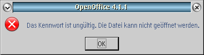

habe hier das Problem, dass sich passwortgeschützte Tabellen die ich in OO3.20 problemlos öffnen kann mit OO4.1.1 bei mir nicht öffnen lassen. Auch OO4 in der Win-Welt kann diese Dateien problemlos öffnen.
Fehlen bei mir eventuell Dateien / DLLs, die zum Öffnen solcher passwortgeschützter Dateien benötigt werden?

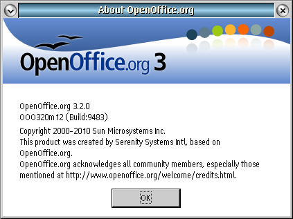

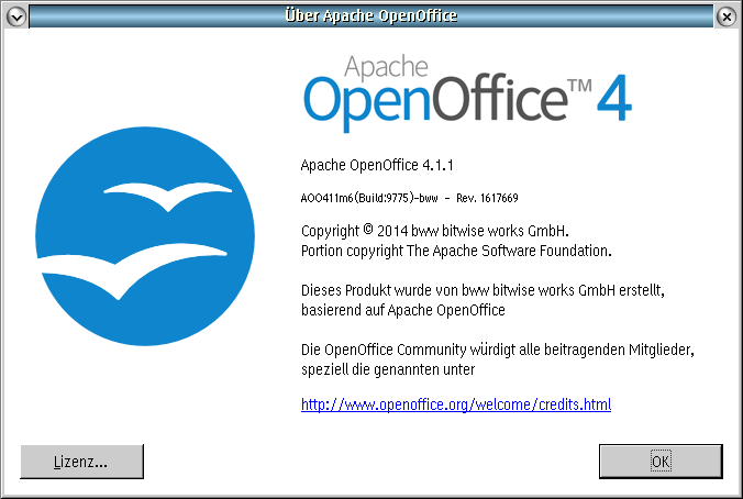

Anbei als Bilder die Fehlermeldung von OO4.1.1, sowie die Versionen von OO4.1.1 und OO3.20.
Fehlermneldung von OO4.1.1
Versionsinfo OO4.1.1
Versionsinfo OO3.20
Versionsinfo OO3.20

Dann noch mal mit der Version verglichen die ich schon am laufen hatte "AOO411m6(Build:9775)-bww - Rev. 1617669". Hatte doch schon die letzte Version installiert. Weitere Ideen vorhanden?

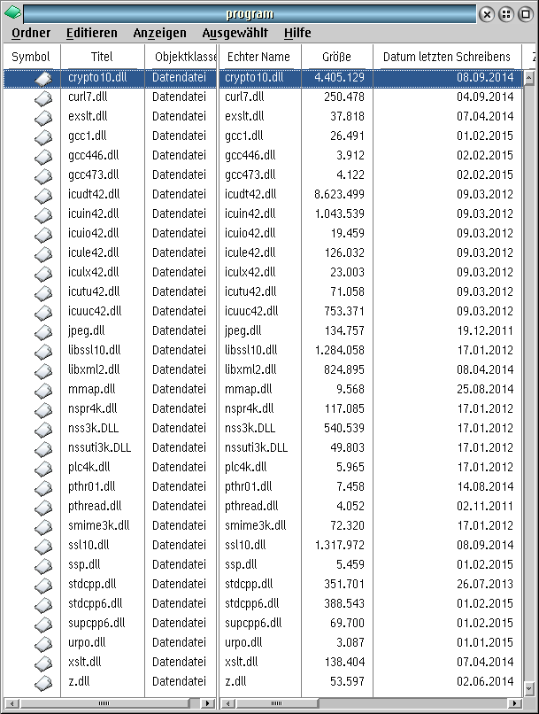

Was für NSSCKBI* dll hast du im Pfad? Und welche Grösse/Timestamp haben die?
Silvan
Silvan,
diese DLL finde ich nur im Firefox- und Thunderbird-Verzeichnis, die beide nicht im Pfad stehen, sondenr nur über Internet-Application-Integration gestartet werden.
Firefox: nssckbi.dll 264.884 Byte vom 30.12.2014
Thunderbird: nssckbi.dll 258.420 Byte vom 13.03.2015
Sollte ich eine davon in den Pfad kopieren? Ggf, weiter DLLs aus den Mozillen?

auch nach dem kopieren der DLLs in das Programmverzeichnis von OO4.1.1.1 kommt immer noch die gleiche Fehlermeldung. :?

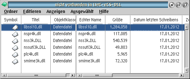

Bei mir im DLL-Verzeichnis waren nicht vorhanden:
nicht im DLL-Verzeichnis

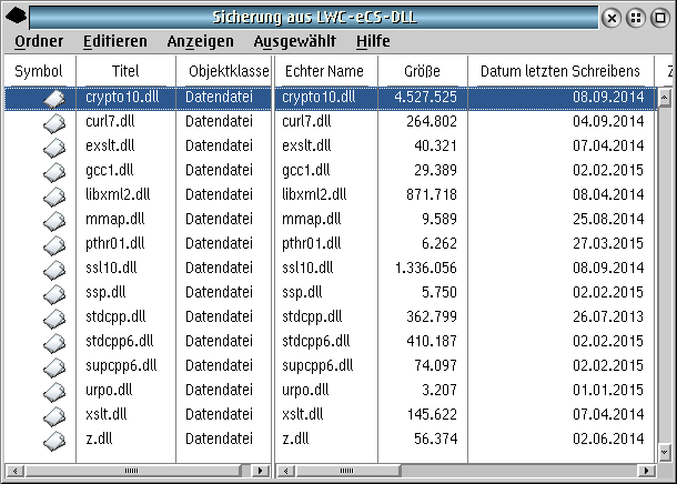

Im DLL-Verzeichnis vorhanden aber anderes Datum und/oder Größe:
andere DDL-Version
andere DDL-Version
Ein Austausch der vorhandenen DLLs mit denen aus dem "AOO-4111-GA-rpm.wpi", sowie der Ergänzung der nicht vorhandenen DLLs bringt leider keine Änderung beim Versuch passwortgeschütze Tabelle in OO4.1.1.1 zu öffnen.
