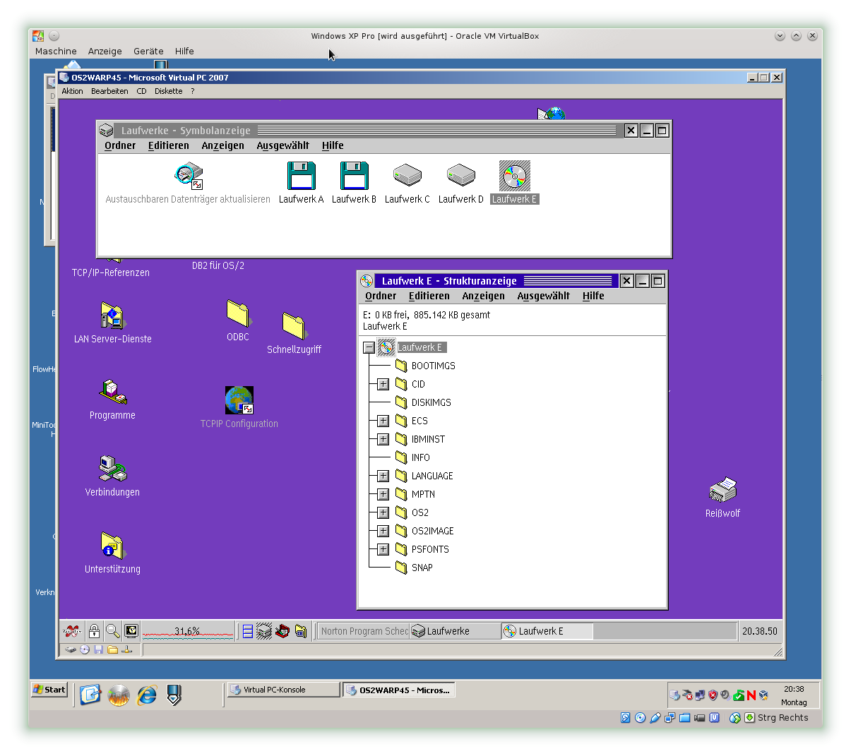

Seit meiner Hardwareumstellung (nach Totalausfall) vor einigen Monaten und nötiger Umstellung auf Windows 8.1 konnte ich meine virtuellen OS/2 Maschinen nicht mehr betreiben, da MS die Software nicht mehr unterstützt. Meine Versuche die Maschinen auf VirtualBox umzustellen gelang mir nicht, an die Daten kam ich auch nicht mehr direkt heran. Eine Sicherung in Form von zusätzlichen Festplatten-Images hatte ich versäumt anzulegen. Die Standardinstallationen ließen sich unter Virtualbox einigermaßen nachholen, ich hatte jedoch eine sehr speziell eingerichtete Variante, die sich nicht nachbilden lassen wollte.
So kam mir die Idee ein XP unter Virtualbox einzurichten, um innerhalb der virtuellen Maschine eine weitere virtuelle Maschine zu betreiben. XP ließ sich erwartbar problemlos einrichten. Die Installation von Virtual PC gelang ohne Probleme. Dann kam der spannende Moment, ob sich die OS/2-Maschine würde starten lassen. Die dazugehörigen Dateien liegen bei mir auf einem Sambashare. Ausgewählt und gestartet. Und sie läuft. Zwar ordentlich langsam im Anfang (Start des OS/2 innerhalb der virtuellen Umgebung braucht gut 3 bis 4 Minuten), dann aber ist sie erträglich im Reaktionstempo. Die Programme laufen, die Oberfläche reagiert wie erhofft.
Interessanterweise wird der Mauszeiger nicht wirklich mehr gefangen (Virtualbox entzieht dem Virtual PC die Kontrolle), so dass man prima hin- und her arbeiten kann (in beiden Umgebungen sind die jeweiligen Addons installiert). Störungen habe ich bei meinen ersten Testläufen nicht festgestellt.
Was nicht geht ist die Netzwerkfreigabe von VirtualPC (Addon) und die Vollbilddarstellung. Der Durchgriff auf das CD-Laufwerk funktioniert und auch die Netzwerkanbindung per EVFS läuft überraschend gut.
Schnell und erstklassig ist die Zustandsspeicherung von VirtualBox. In 10-15 s gespeichert und innerhalb der gleichen Zeit wiederhergestellt (mit funktionierendem Warp). Vielleicht wird das eine Zwischenlösung.
Jedenfalls läßt sich über den Umweg eine unter Virtual PC angelegte OS/2-Installation wiederbeleben.

- Screenshot des laufenden Warp mit Durchgriff auf das physische CD-Laufwerk
- screenshot - warp - vpc - vbox.png (100.33 KiB) 3436 mal betrachtet
