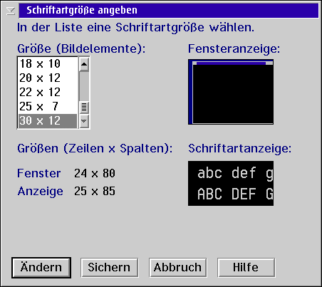

Unter OS/2 braucht man für diese Zwecke kein Zusatzprogramm. Einfach mal als Test das Objekt für das DOS-Fenster kopieren und aus dem Systemmenü die "Schriftartgröße..." aufrufen und die gewünschte große Schriftart einstellen. Nun jedoch nicht auf "Ändern" sondern auf "Sichern" drücken und bei jedem weiteren Start wird diese Schriftart nun auch benutzt, zumindest solange man nicht tiefer ins System eingreift.

- Schriftartgröße einstellen
- dos-schrift.png (6.97 KiB) 5153 mal betrachtet

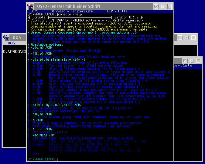

So wie es Andi vorschlägt, macht es das Programm NICE, was dort aber leider nur für einige OS/2-Programme funktioniert. Wirklich zuverlässig und auch mit DOS-Fenster scheint nur Console zu funktionieren. Einfach ein entsprechendes Objekt erzeugen (oder eine CMD-Datei mit dem Aufruf) und man hat Ruhe. Position, Größe und Schriftart, sowie natürlich die auszuführende Sitzung, werden einfach als Parameter mitgegeben. Über die Option -t kann der Fenstertitel angegeben werden, ansonsten wird die Objektbezeichnung übernommen.
