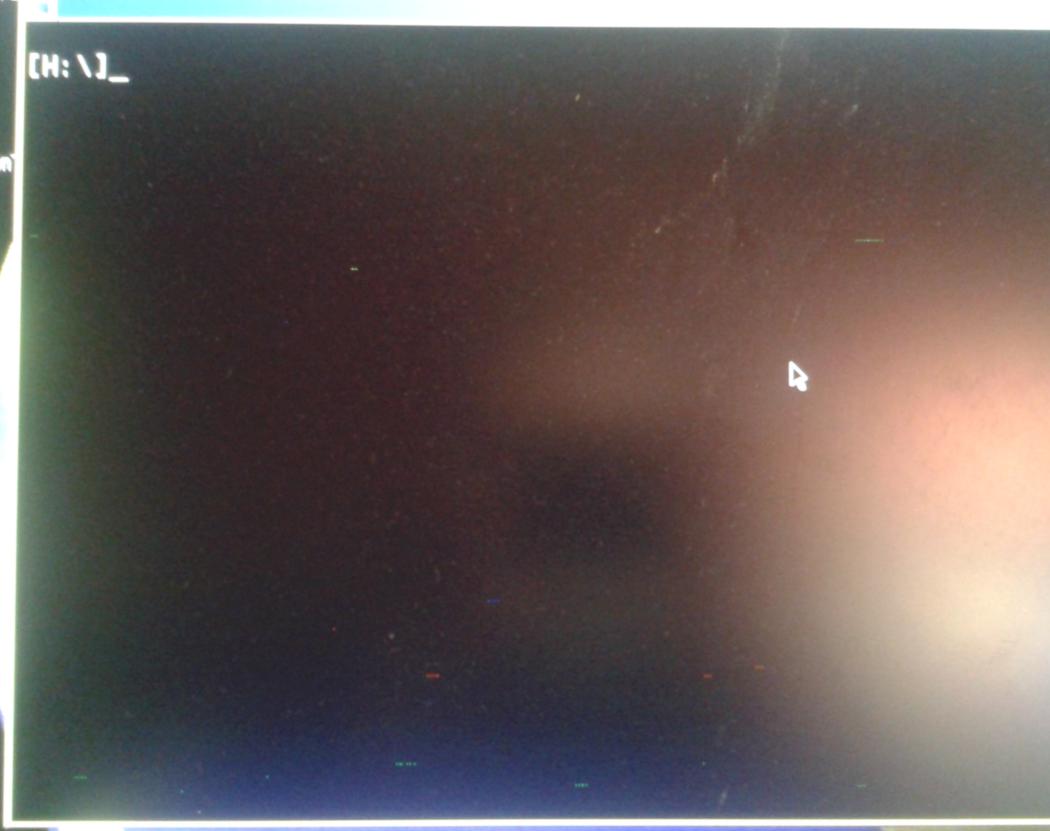

Aber der Reihe nach. Ich habe an einem Rechner (selbst zusammengebaut 2009/2010) mit einer ATi Radeon X300 vor reichlich einem Jahr einen 28-Zoll-Monitor (FullHD) via DVI gehängt (Vorher lief der Rechner unauffällig mit Röhrenmonitoren via VGA). Nun ging dieser vor etwa einem Monat kaputt - erst kurzzeitiger Bildausfall, dann komplett Schwarz.
Nun dachte ich mir nichts dabei und steckte einen alten 17" 4:3-Monitor an den Rechner. Zu meiner Überraschung (er lief vorher ohnw Auffälligkeiten an einem anderen Rechner via VGA) hat dieser Monitor massive Darstellungsprobleme wenn ich ihn mit SNAP (native Auflösung) nutze: Zum einen ist das Bild oft um einige Zentimeter nach rechts verschoben (manchmal hilft es den Monitor aus und wieder einzuschalten; eine automatische Einstellung via OSD ist erfolglos), zum anderen hat er ständig flackernde farbige Linien auf dem Monitor.
Nutze ich eCS mit Panorama (Zweites System auf gleichem Rechner), ist das Bild Astrein - wie es sein sollte. Auch ein Textvollbildschirm (z.B. TOP) wird via SNAP-System sehr gut dargestellt. Nur eben 'normale' Desktop-Anwendungen/Darstellungen nicht.
Schwer zu Fotografierende Bildstörungen; hier besonders im unteren Bereich des Befehlszeilenfensters. Leider auch wegen Staub nicht gut zu erkennen.
Jetzt aber das eigentliche Problem: der Monitor fällt nun nach knapp einem Monat Betrieb (dämlicher weise einige Stunden am Tag mit dem SNAP-System) neuerdings immer wieder aus - der Bildschirm ist nach einigen Minuten (spätestens nach 10) schwarz. Dauerhaft, d.h Ein- und Aus-schalten hilft für max. 1 min. Auch schien es mir, als wenn er beim ersten Mal sehr warm wurde.
Könnte es sein, daß SNAP via X300 den Monitor/die Monitore mit falschen Frequenzen versorgt und damit dort irgend etwas überhitzt?

Korrektur (Manchmal sieht man den Wald vor Bäumen nicht): Der Monitor läuft mit 75Hz. (!) Das stand in keinem Extra Menüpunkt sondern in (jeder) Titelzeile des OSD. :roll:
Das könnte tatsächlich zu hoch sein...
Was ich ebenfalls erst eben bemerkt habe: auch mit Panorama läuft er mit 75Hz (?!) und hat die Bildstörungen. Allerdings nicht so stark (daher fielen sie mir nicht vorher auf) und auch nie horizontal nach rechts verschoben. Bei einem schwarzen Hintergrund sind sie aber auch beim Panorama-System vorhanden. Das fiel mir vorher bei Standart- und hellen hintergründen nie auf.
Unter Wintendo (anderer Rechner) läuft der Monitor mit 60 Hz...
Daß auch Panorama 75Hz ausgibt erstaunt mich enorm; an einer 21" Röhre (andere Grafikkarte/Rechner) hatte ich eine höhere Frequenz als 60 Hz nie einstellen können. Da war das Bild eine echte Qual. Allerdings lief das Gespann auch mit VGA und nicht mit DVI.
Wie kann ich SNAP zwingen 60Hz auszugeben?
Na klasse, jetzt scheint der Monitor auch noch den Funkempfang (DVB-T) zu stören. Ist er an, gibt es massive Bildstörungen und Artefakte, ist der Monitor aus, ist alles i.O. Der Rechner lief in beiden Szenarien.
Übrigens: die Grafikkarte kann auch 60Hz darstellen. Ich habe eben ein auch noch auf dem Rechner installiertes Wind-eXPeriment gestartet: auch hier läuft der Monitor mit 60Hz. Gleicher Rechner, gleiche Graka. Nur anderes System von anderer Partition auf gleicher FP.
Da die Störungen jetzt auch unter Wintendo auftraten, denke ich mal daß der Monitor in die Tonne kann :x

So, mal zurück zur zum Thema "Monitor defekt dank eCS (SNAP)?".
Ich denke mal sagen zu können, daß dem nicht so ist und bei mir die Grafikkarte eine Macke hat.
Nachdem ich nun den dritten Monitor (Samsung SyncMaster 940NW) dran habe, glaube ich nun sagen zu können daß es tatsächlich an der Grafikkarte liegt.
Dieser Monitor hat nur einen VGA-Eingang. Nachdem ich diesen nun anschloss, war alles Schick: der Monitor wurde mit 60 Hz versorgt; alles i.O.
Nun gut, dachte ich. Da die Kassenlage gerade nicht berauschend ist und sich das Bild eigentlich bestenfalls mit Lupe von einem mit DVI-angeschlossenen Monitor unterscheidet (abgesehen von einem dauer-grünen defekten Pixel), blieb ich vorerst dabei und besorgte mir einen VGA-KVM. So weit, so gut. Auch als ich dann den zweiten Rechner (4-Kern Phenom II-PC) und meinen C64 daran anschloss (alles via KVM), war weiterhin für Tage alles schick. Etwas umständlich zwar, nach Rechner-Umschaltung das Bild neu zu justieren, aber ansonsten alles i.O: alles lief mit 60Hz. Tagelang - mit etlichen Neustarts und kompletten Pausen.
Nun hatte ich den betreffenden Rechner zwei Tage nicht an und wollte ihn erst heute wieder starten - doch was war das?! :shock: : die automatische Kalibrierung des Monitors funktionierte nicht mehr. Mir schwante Schreckliches: Im Menü nachgesehen und richtig: dieser PC lieferte wieder 75Hz. :o
Nun ja, dann werde ich wohl mal die X300 mit meiner noch rumliegenden X600 tauschen müssen. Ich hoffe daß das hilft...
