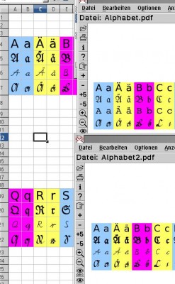

Tja, ich musste feststellen, daß es tatsächlich an der Druckfunktion von OpenOffice liegt.
Ich habe eben via ePDF eine PDF erstellen lassen (Alphabet.pdf) und anschließend via OpenOffice-Export (Alphabet2.pdf).
Während die ePDF-Version die Zeichen wieder nicht korrekt darstellt, hat die Export-Version alles richtig dargestellt. Hier im Bildschirmabbild gut zu erkennen:
linker Rand das Darstellungsbild in OpenOffice 4.1.1.1; oben rechts die mit der Druckfunktion von OpenOffice erstellte Version (Alphabet.pdf dargestellt von GhostView) und unten rechts die mit der PDF-Expot-Funktion erstellte Version von OpenOffice (Alphabet2.pdf dargestellt von GhostView).
Vier Schriftarten in OpenOffice 4.1.1.1 und als auf unterschiedlichen Wegen erzeugte PDFs.
Fazit: Es liegt nicht am Druckertreiber, denn auf einem mit epomni5-Treiber erzeugtem Ausdruck sieht das Druckbild exakt so aus wie auf dem via ePDF (PSPRINT.HP ColorLaserjet 9500 PS) erzeugtem PDF. Für mich bedeutet das, daß bei OpenOffice irgend etwas in der Druckfunktion; genauer: bei der Übergabe der Daten an den Drucker(treiber) - falsch läuft.

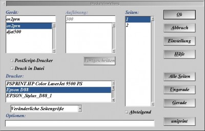

Nächster Mist: Ich bekomme keinen Ausdruck mit GSView hin. Wenn ich in den Druckeinstellungen
Drucker-Einstellungsfenster GSView
als Gerät DJ500 wähle, erhalte ich etliche Seiten mit Steuerzeichen auf meinem EpsonD88+. Kein Wunder, der Treiber ist ja auch für einen HP-Drucker.

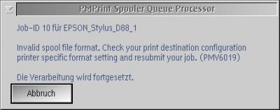

Wähle ich os2prn als Gerät, bekomme ich diese Fehlermeldung:

Zeigt deine GSview-Druckereinstellung wirklich nur die 2 Geräte (wie auf der Bildschirmaufnahme an), welche Versionen von GSview und Ghostscript wurden verwendet? Nahezu sämtliche Ghostscript-Versionen, welche es bei eCUPS etc. gibt, sind sehr anfällig, um es höflich zu formulieren. Ich habe leider keinen Epson Stylus-Drucker hier, um die Problematik nachzuvollziehen. Früher habe ich für die Epson-Drucker den in Ghostscript enthaltenen Uniprint-Treiber von Gunter Hess genutzt - evtl. ist dieser in den neueren experimentellen Ghostscript-Versionen nicht mehr enthalten, oder wurde nicht mitkompiliert, um möglichst viele Benutzer zu ärgern. Aber zumindest die os2prn-Geräteausgabe sollte funktionieren, aber dann sollte auch feste Seitengröße eingestellt sein. Ich konnte der Dokumentation zu den OS/2-Builds auch keine brauchbaren Informationen zur Einbindung von gutenprint als Ausgabegerät für Ghostscript finden, höchstwahrscheinlich auch "Mist". Da beißt sich der Hund in den Schwanz. Ich wollte Dir eigentlich den umständlicheren Weg, also PS oder PDF-Konvertierung mit Ghostscript in ein Acrobat-Reader verträgliches Format, ersparen :-(
