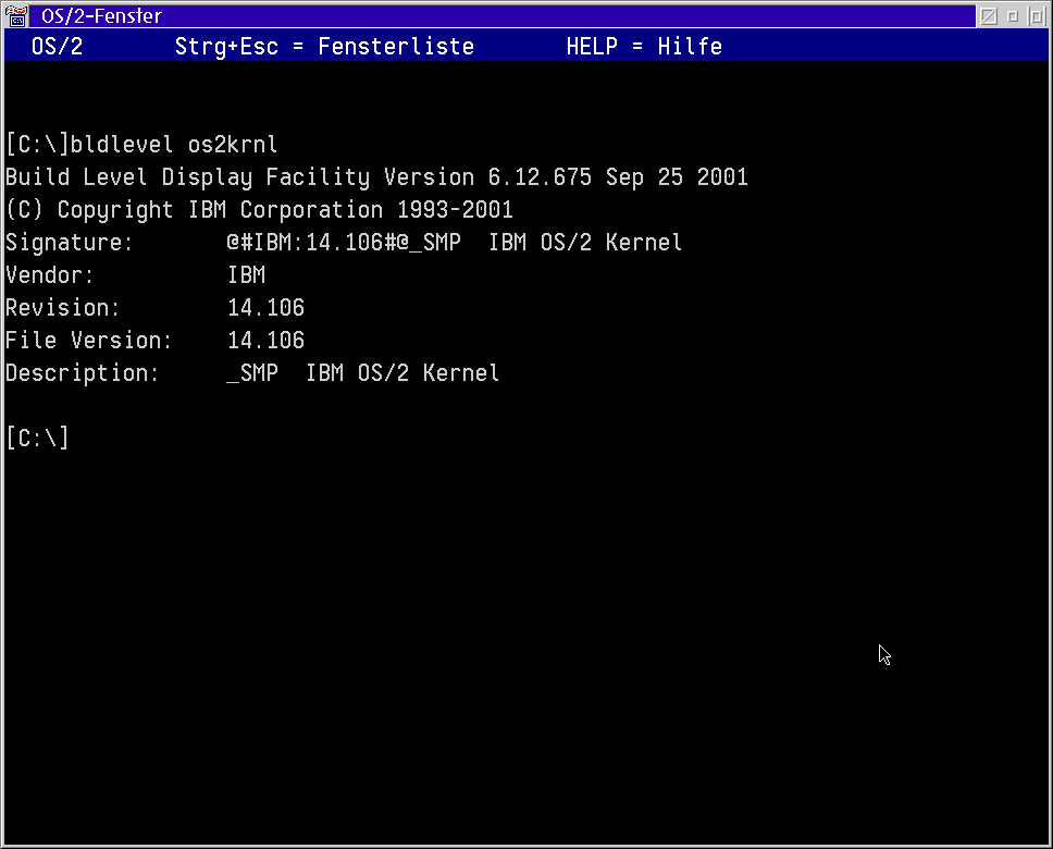

Ich mache hierzu mal einen eigenen Thread auf. (Vorgeschichte hier zu ersehen: http://www.os2.org/viewtopic.php?f=4&t=888 ).

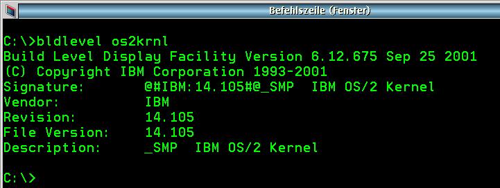

2.) @ Mike: Ich schlage folgendes vor: laß uns einmal die BIOS Einstellungen vergleichen, ich habe festgestellt - ebenfalls ähnlich dem X200T seiner Zeit - dass es einen Unterschied schon beim Booten macht, ob ich zum Beispiel per Akku oder mit Strom Netzanschluss starte. Beim Akku kommt es öfters vor, dass der Bootprozess beim Aufruf nach cmd.exe oder später bei pmshell.exe oder (dritte Variante) letztlich beim Aufbau der WPS stehen bleibt. Kann aber per STRG+ALT+ENTF dann wieder neu gestartet werden, stürzt also nicht ab.
- Ich vermute:
a.) liegt vielleicht an der "Schnellstart" Option von Windows 10 die beim Beenden ja schon alles für den nächsten Boot vorbereitet und ACPI kommt beim nächsten Boot durcheinander
b.) liegt vielleicht an den BIOS Einstellungen
c.) vielleicht grundsätzlich ein Timingproblem, da evtl. die Hardware zu schnell für den Bootvorgang ist
Dieses Verhalten und verschiedene BIOS Einstellungen haben bzw. hatten auch immer Einfluss zum Beispiel auf das UMTS Modem im X200t; oftmals kann der COM Port dann durch Injoy nicht gefunden werden.
Ich poste nachher mal meine BIOS Einstellungen.
Im Moment läuft das T450s auf Akku und ein Test mit dem Webcam Programm zeigt die selben Ergebnisse wie bei Dir:Friert sofort ein.
Jetzt Stromstecker im laufenden Betrieb eingesteckt: Webcam gestartet, läuft (zumindest etwas länger im Moment)....
Kannst du das evtl. bitte mal bei Dir überprüfen? Danke!
Freeze tritt sowohl im Batteriebetrieb, als auch im Netzbetrieb auf. Es dauert im Normalfall zwischen 3 und 5 Sekunden. Wim meinte, dass ein Timeout vorläge und empfahl mir mit einem Kern zu testen. Hat aber das Problem leider nicht behoben.
Nebenbei bemerkt, wenn sich der X250 in der Dockingstation befindet wird die Kamera von Wims Programm gar nicht mehr gefunden.
Wir können gerne mal die BIOS-Settings abgleichen.

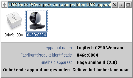

USBDock will create .bin files from attached usb devices when you invoke it as "usbdock.exe /bin".
Could you do that for your webcam and append its .bin and .log files here so that I can have a look at these?
For my Logitech c250 Webcam this would be the 046d0804.bin and 046d0804.log files.

Hi Mike,
Thank you for your report. I would like to know what system and what kernel you are using.
I am using eComStation 2.0 ENUS with the following kernel:
[H:\]bldlevel os2krnl
Build Level Display Facility Version 6.10.480 Oct  6 2000
(C) Copyright IBM Corporation 1993-2000
Signature:       @#IBM:14.104a#@_SMP  IBM OS/2 Kernel
Vendor:          IBM
Revision:        14.104
File Version:    14.104
Description:     _SMP  IBM OS/2 Kernel
Greetings to Taipei,
Wim

Hi Wim,
works here great as well!
Using my customized Warp 4.52 with ACPI 3.23.02 and Kernel 14.106SMP.
One question regarding USBEHCD.SYS - is yours compatible/based on AN or Lars Erdmans drivers? I am using your ehcd driver and all the other usb stuff is Lars Erdmans 10.203. Do you suggest or recommend a special version?
Thanks again

Hi Wim,
UVCSMP works here fine too!!!
T60 Core2Duo 1,8GHz 3GB Ram, ecs 2.2 beta ii with ibm kernel and phoenix kernel
CPU 0 IRQ load: 2%
CPU 0 user load: 16%
CPU 1 user load: 33%
Wimpie
