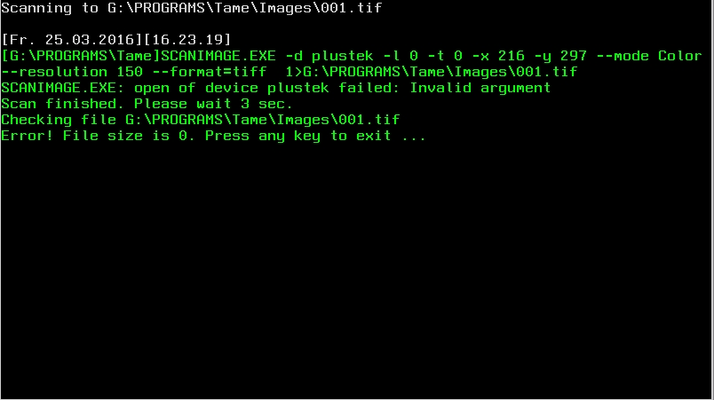

Hallo Gemeinde
Seit geraumer Zeit hab ich ein Problem mit Tame.
Ich glaube seit ich YUM installiert habe.
An meiner configuration mit Tame hab ich gar nichst verändert.
Es kommt jetzt immer folgende Meldung.
Wer kann da weiter helfen?

Werner.S » Fr 25. Mär 2016, 16:36 hat geschrieben:Seit geraumer Zeit hab ich ein Problem mit Tame.
Das war bei mir auch so! Erst als ich in der CONFIG.SYS im LIBPATH C:\USR\LIB hinter C:\ECS\DLL;C:\OS2\DLL geschoben habe ging es wieder. Ich habe die Sache dann nicht weiterverfolgt. YUM wird irgendeine DLL installiert haben, mit der TAME nichts anfangen kann. Stichwort: Gruß, Jörg
BTW: Den Warnhinweis von ANPM beim Start, wenn C:\USR\LIB nicht vorne steht, kann man unter Einstellungen abstellen. Aber möglicherweise rächt sich das wieder an anderer Stelle. Stichwort: DLL hell.

Hab jetzt zwei config.sys
eine mit usr/ im LIBPATH und eine ohne.
Muss jetzt halt immer neu Booten wenn ich den Scanner brauch.
Wie bei meinem alten SCSI Scanner.
Danke jedenfalls, so gehts.

Manchmal hilft auch einfacher ein Aufrufscript mit BEGINLIBPATH und ENDLIBPATH, ohne Reboot.
