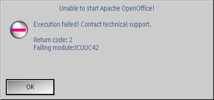

Seit kurzer Zeit (seit der Installation des Firefox 38.8.0 Beta7 ???) startet OpenOffice 4.1.2 nicht mehr. Auch eine Neuinstallation von OpenOffice brachte keine Lösung. Es gibt immer folgende Fehlermeldung:
OpenOffice 4.1.2 Fehlermeldung beim Start.

Die bestehenden ICU*.DLL Dateien wurden gegen neuere Versionen ersetzt, ohne die Verträglichkeit mit vorhandenen Anwendungen zu beachten. Vielleicht klappt es, wenn das Paket libicu-legacy manuell nachinstalliert wird?
yum install libicu-legacy

Hier ist der Bug dazu: 38.8.0 for OS/2 Beta 7 conflicts with AOO #173

Vielen Dank für die schnelle Rückmeldung. Der Tipp mit dem Paket "libicu-legacy" war erfolgreich !!!
