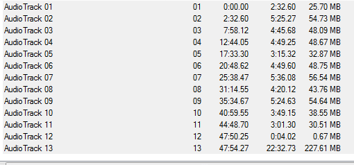

Wenn ich richtig gerechnet habe sind das hier, bei einer meiner Musik-CD's, über 710 MB auf der Musik-CD.
das problem trat nur mit dieser einen cd auf. ich denke auch, dass es sich möglicherweise um einen kopierschutz-effekt handelt.

Du kannst also theoretisch ~870MB an Audiodaten auf eine CD packen.
Bei Audio-CDs werden die Daten ohne Checksummen auf die CD gepresst. Das ergibt gegenüber einer Daten-CD ~10% mehr Platz.Markus » Di 17. Jun 2014, 20:03 hat geschrieben:Wenn ich richtig gerechnet habe sind das hier, bei einer meiner Musik-CD's, über 710 MB auf der Musik-CD.
