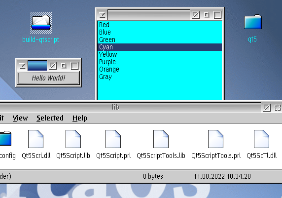

(2) Mit "qtscript" rüber in die ArcaOS-VM... Die wegen der v.5.15 wenigen rein formalen Probleme waren rasch behoben. Blieben noch die plattform- und OS-spezifischen Besonderheiten... Habe ein Macro mit "OS(OS2)" definiert und mit wenigen - fürchte ich - Tweaks :mrgreen: jedenfalls irgendwann erreicht, dass Compile und Link fehlerfrei durchgingen. Die dutzenden Warnings mit einem Doppelzentner Zeilen dazu habe ich einfach per qmake unterdrückt, schließlich waren die auch in Linux ohne Schaden dabei. Schließlich noch die resultierenden DLLs ins 8.3-Format analog Qt4; da hat dmik ganz ordentlich vorgearbeitet :D

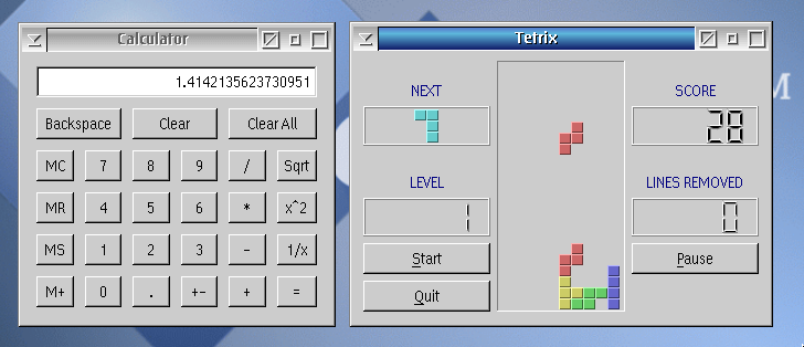

(3) Von den mit eingebauten "Examples" waren sogar die meisten zu starten (einiges nur Commandline); Taschenrechner und Tetris wollen leider nicht, aber egal, kann sich doch sehen lassen:
Zu ändern waren bislang 8 (acht) Dateien... Das "git-diff" stelle ich jedoch nicht öffentlich, aus Respekt vor dmik, auf Wunsch gerne ihm bzw. Silvan per PN (Das meiste betrifft sowieso bloß trailing-blanks, die mein Editor ("MEd") selber geputzt hatte). Ich habe sicher längst nicht alle OS-Feinheiten bedacht. - Meine Studie soll damit erstmal genug sein.

LotharS hat geschrieben: Do 11. Aug 2022, 19:22 Taschenrechner und Tetris wollen leider nicht, aber egal, kann sich doch sehen lassen:
Je eine simple Zeile mehr, geht doch (meine hakenden "Scripttools" einfach mal ausgeblendet) 8-)

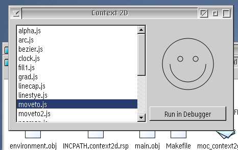

Mit gleichem Trick ein weiteres Bild ("context2d") tut intern zwar was, aber will trotzdem nicht aufgehen, nagut.

LotharS hat geschrieben: Mo 15. Aug 2022, 18:18 Mit gleichem Trick ein weiteres Bild ("context2d") tut intern zwar was, aber will trotzdem nicht aufgehen, nagut.
Bräuchte jetzt am liebsten eine Qt5-IDE mit eingebautem Debugger ;)
"context2d": Dessen gleichen Qt5-Code durch den _Qt4_-Creator gejagt (ein paar Zeilen gleichwertig modifiziert), hätte z.B. dieses Ergebnis gebracht:
Damit beende ich meine Qt5-Versuche in ArcaOS, denn ohne passende IDE macht's mir wenig Spaß. Unsere "Portierungs-Profis" besitzen sicher wirksamere Werkzeugkästen, wünsche weiterhin viel Erfolg.
