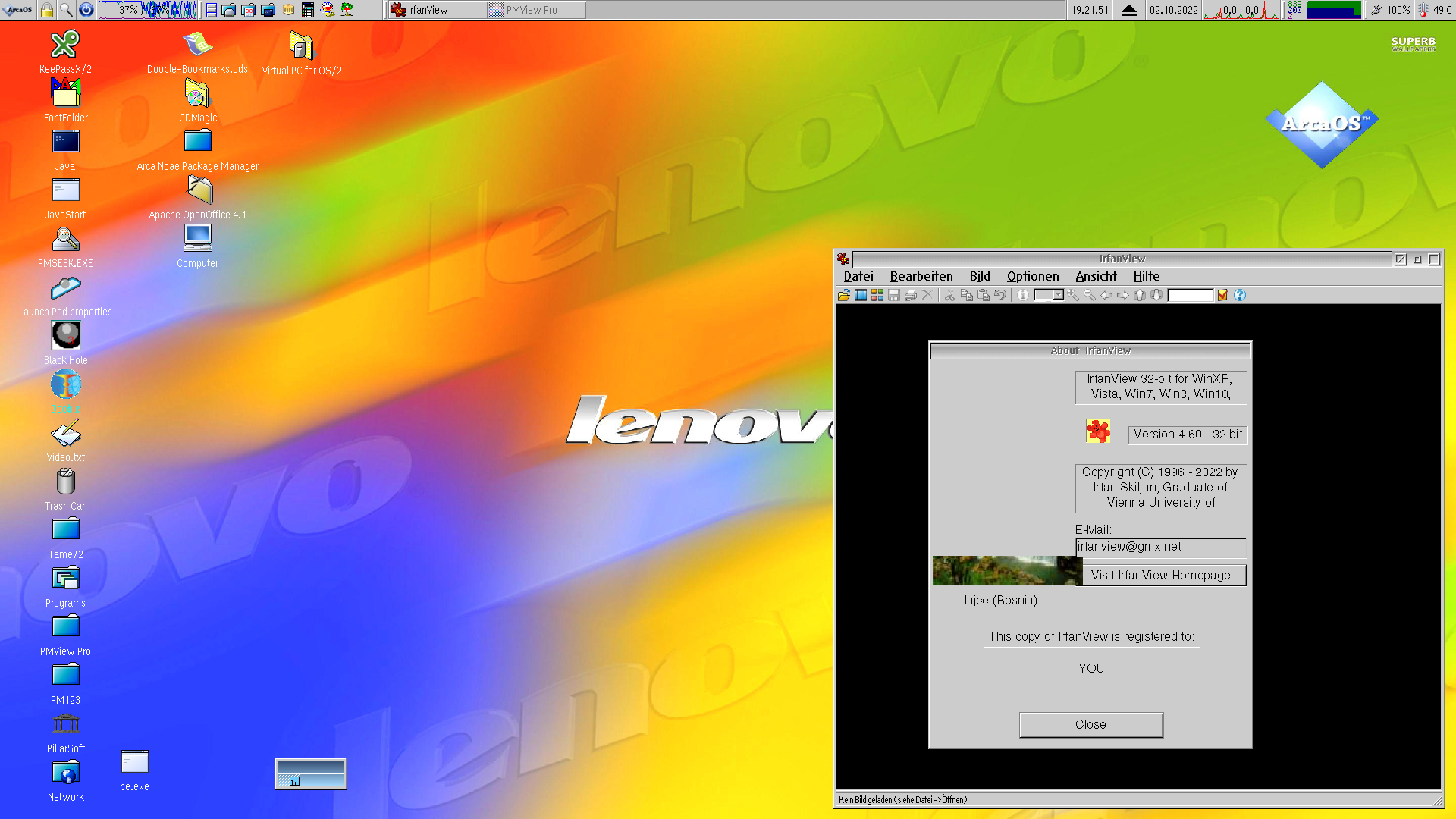

Bei mir läuft IrfanView in der Version 4.60-32bit mit Hilfe von ODIN zufriedenstellend.

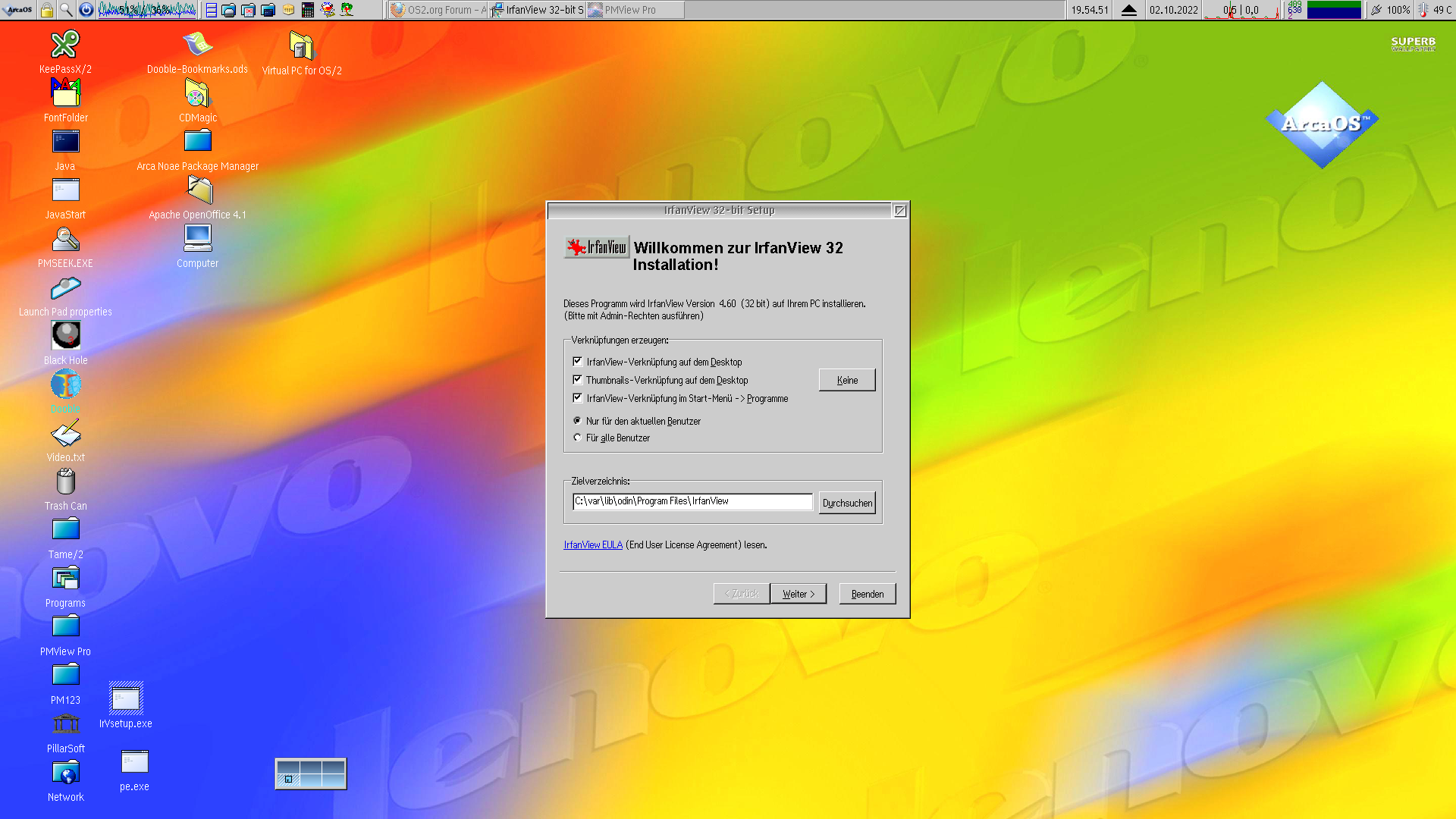

Problem bei mir war die Tatsache, daß ODIN (pe.exe) nur mit Programmen und Verzeichnissen zusammenarbeitet, die die 8.3 Regel befolgen. Das heist, daß Du die Installationsdatei zum Beispiel in "IrVsetup.exe" umbenennst. Kopiere diese dann auf den "Desktop" (Verzeichnis bis zu 8 Zeichen). Der Einfachheit halber kopiere die pe.exe auch auf den "Desktop". Nun kannst Du die Setup-exe auf die pe.exe ziehen, und müßtest dann zum Eröffnungs-Bild der Installation kommen.
Jetzt kann die Installation erfolgen. Du kannst den vorgegebenen Installationpfad mit den schon genannten Bedingungen (Verzeichnisse mit max. 8 Zeichen) übernehmen. Du kannst aber auch einen anderen Pfad angeben, wichtig ist wie gesagt Verzeichnisse mit nicht mehr als 8 Zeichen.
So nun viel Glück !
