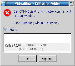

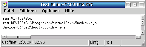

Liebes Forum,
nachdem sich ArcoOS in einer VirtualBox unter Windows 11 problemlos verwenden ließ, ist das unter einem einem "echten ArcaOS nicht der Fall. Ich habe die Version 5.06 verwendet und nach C:\Programme\VirtualBox kopiert.
Die Installation der "prerequisites" lief einwandfrei durch, auch die von vbox506-beta-os2-r141-20161011\doc und https://trac.netlabs.org/vbox#Installinstructions
In der Config.sys habe ich zwei Einträge versucht:
  • DEVICE=C:\Programs\VirtualBox\VBoxDrv.sys oder
    Device=C:\os2\boot\vboxdrv.sys
vboxdrv befindet sich in den jeweiligen Verzeichnissen.
Ich habe es probehalber mit der Version 5.51 probiert. Aber ohne Erfolg.
Ich bitte um wohlgemeinte Hinweise.

Hallo Albert,
was genau ist denn der Fehler? Gibt es eine Meldung? Hast du eine OS2-Comandozeile geöffnet, in das Verzeichnis c:\programme\virtualbox gewechselt und dort mal die virtualbox.exe ausgeführt?
Albert
Beiträge: 131
Registriert: Do 4. Aug 2022, 12:37
Beitrag von Albert »
Hallo morcvomorc,
vielen Dank für die Nachricht. Screenshots im Anhang. Sind noch weitere interessant?
Wenn ich VirtualBox von der Kommandozeile aufrufe, erhalte ich die selbe Meldung, als wenn ich VirtualBox vom PM aufrufe.
2 config.sys.png (5.13 KiB) 8036 mal betrachtet

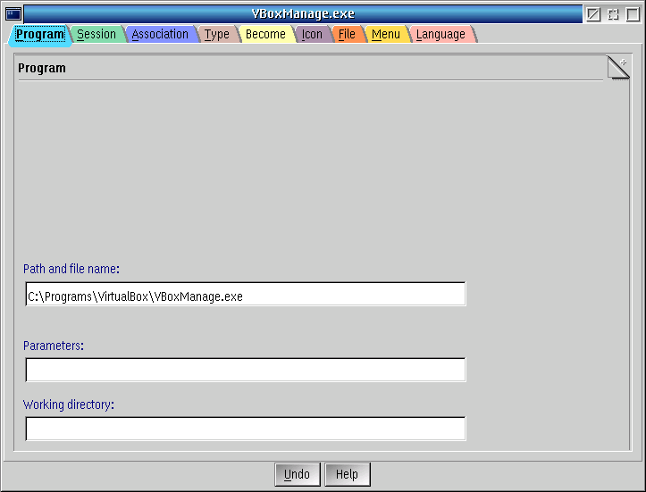

Beiträge: 815
LIBCX_HIGHMEM=2 in den Einstellungen der VBoxManage.exe und VirtualBox.exe Objekte unter "Umgebung", oder "set LIBCX_HIGHMEM=2" in der Kommandozeile bzw. der Batch Datei vorm Aufruf.

vielen Dank für die Hinweise. Ab wo finde ich die Eigenschaften?
Eigenschaften VboxManage.png (9.16 KiB) 7991 mal betrachtet
Albert hat geschrieben: Mo 1. Mai 2023, 17:19 Hallo Andi,
Hallo Albert,
du mußt erst ein Program Objekt erstellen (z.B. rechte Maustaste auf VirtualBox.exe -> Create Program Object), danach kannst du in den Eigenschaften die Einstellungen vornehmen.

Hallo Andi B., hallo morcvomorc,
ich erhalte die Meldung mit dem COM-Objekt weiterhin. Was läuft hier falsch? Andere Version nehmen? Möchte ich eigentlich nicht, da auf meinem virtualisierten OS2-PCs VirtualBox/2 lief.
Im Virtualbox Forum hat jemand etwas dazu gepostet:
The crashes happen when VirtualBox loads the VBoxEhciR0.r0 module from the mismatched Extension Pack. This happens way before the saved state information normally gets loaded.

Das kann ich leider nicht sagen, da ich nicht auf die Programmoberfläche von VirtualBox komme. Ich habe den Ordner "Extensions" ohne Auswirkungen deaktiviert.
Albert
Beiträge: 131
Das Deaktivieren der Extensions hatte keinen Erfolg. Was kann ich noch tun? Gibt es eine Version, die zuverlässig läuft?
