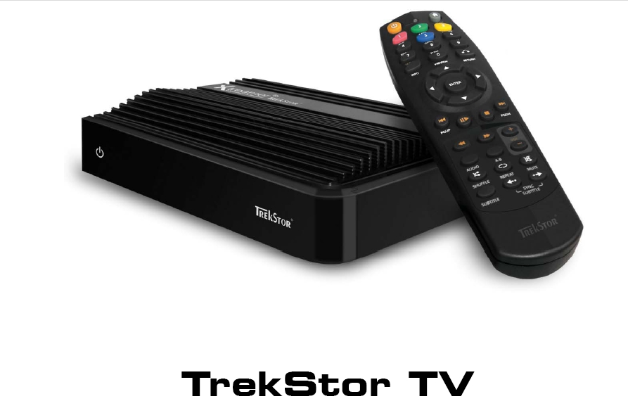

Ich habe mir einen Xtreamer von TrekStor zugelegt. Der ist baugleich mit dem Xtreamer Sidewinder.

Der ist vermutlich aus dem Jahr 2010. Zumindest steht das so in der Anleitung drin. Sieht Deiner so aus wie auf dem Bild?
Ich nehme ArcOS 5.0.

Meiner sieht anders aus - Gerät wie Fernbedienung - aber nicht viel.
Der hier ist es.
Kommst Du an dem Gerät an die Sambaserver-Einstellungen? Ich nicht - sehe nur, das im NAS-Modus der Server gestartet ist.

Die sind ja fast gleich. :D
