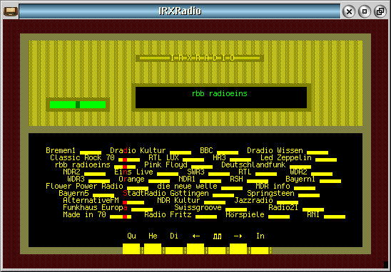

habe heute Deine Änderungen und Erweiterungen am IrxRadio getestet. Dazu entpackte ich die ZIP-Datei in einem speziellen Verzeichnis und führte die cmd-Datei aus. Sind vorher noch Konfigurationen oder Pfadanpassungen notwendig? Ich habe nämlich ein Problem bei der Ausführung des Programmes. Am Anfang ist alles noch in Ordnung: Einschalten mit i-Taste, Sender mit den Pfeiltsten auswählen. Beim Drücken der Enter-Taste zum Abspielen stürzt das Programm ab, im Hintergrund wird der Radiosender weiter abgspielt. Es erscheint folgende Fehlermeldung:
   595 +++                       PIDa = strip(c) + 1;
REX0041: Error 41 running
D:\WOLFGANG\SOUND\INETRADIO\IRXRADIO_RECORDING\IRXRADIO.CMD, line 595: Bad
arithmetic conversion
   203 +++               Call play station;
[d:\wolfgang\sound\inetradio\irxradio_recording]

Die Abbruchstelle behandelt die Prozessid der Hintergrundtask. In PIDa merkt sich IRXRADIO die Processid der Mplayer Hintergrundtask für die Wiedergabe. Hast Du eine deutsche oder englische eCS Version laufen? Hier läuft eine deutsche Version. Die Variable c wird über die Bildschirmausgabe von Detach gewonnen. In der Detach-Meldung kommt bei mir das Wort 'ist' vor und dient in Zeile 594 zum Lokalisieren von c.

ich nutze in der Tat kein deutsches eCS und habe darum zwei Statements verändert:
c=SysTextScreenRead(0,0,25)   -->  c=SysTextScreenRead(0,0,50)
parse var c . 'ist' c '.' .   -->  parse var c . 'is' c '.' .
Damit läuft das Programm nun fehlerfrei. Ich kann sowohl die Sender Deiner Playlist abspielen als auch aufnehmen. Wie Du schon schriebst, wäre es natürlich günstig, auch während des Abspielens aufnehmen zu können, sonst ist das ja eine Art Blindflug. Aber dafür ist es ja noch eine Testversion.
Das Aufnahmefenster sieht gut aus und tut was es soll, die beiden Dateien pro Aufnahmevorgang werden erzeugt. Zum Ausprobieren Deines Split-Tools bin ich noch nicht gekommen.
