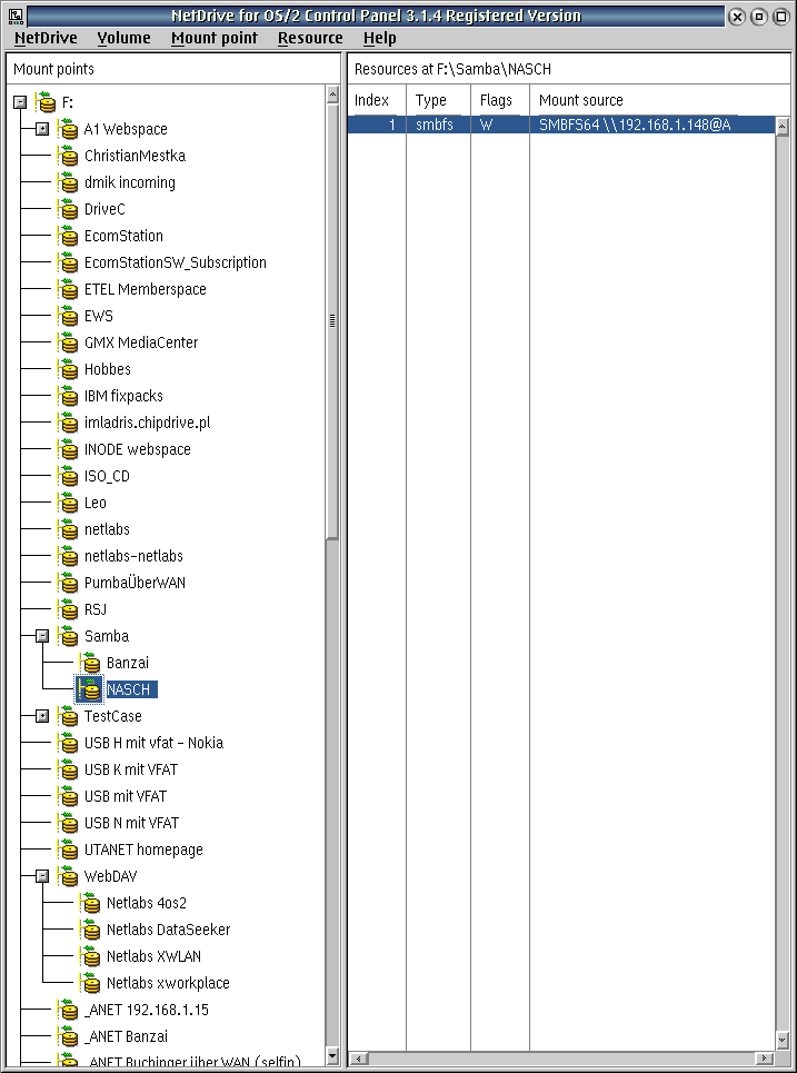

Ich denke für ein NAS ist das smbfs plugin hilfreich. Üblicherweise bin ich zwar eher ein Fan von ftp, aber für ein NAS hab ich smbfs mal ausprobiert.
Also ich hab da mit 'create new mount point' einen SAMBA Eintrag angelegt und darunter nochmal 2 mount points für meine 2 samba shares auf die ich zugreifen will. Mit meinen vielen FTP Ressourcen sieht das dann so aus -
