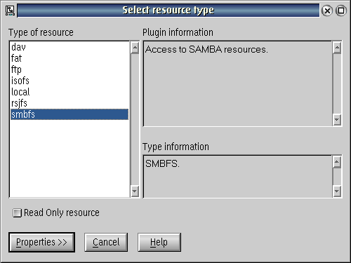

Dazu habe ich den Punkt "Attach a new volume" und "Create a new mount point" abgearbeitet und diesem Mount point den Namen meines NAS zugewiesen. Mit einem Doppelklick auf den Namen des NAS erscheint eine Aufforderung zur Eingabe "Select resource type". Angeboten wird für "Type of resource" ftp und local. Was empfiehlt sich hier auszuwählen? Zur Erinnerung: ich habe hier eine Synology DS212j mit 2 Festplatten a 3 TB. Sollte ich bei diesem System ftp oder local auswählen? Welche Vorteile oder Einschränkungen ergeben sich bei der einen oder anderen Konfiguration?

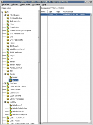

Ich denke für ein NAS ist das smbfs plugin hilfreich. Üblicherweise bin ich zwar eher ein Fan von ftp, aber für ein NAS hab ich smbfs mal ausprobiert.
Also ich hab da mit 'create new mount point' einen SAMBA Eintrag angelegt und darunter nochmal 2 mount points für meine 2 samba shares auf die ich zugreifen will. Mit meinen vielen FTP Ressourcen sieht das dann so aus -

Thomas Müller » So 21. Jun 2015, 10:47 hat geschrieben:Angeboten wird für "Type of resource" ftp und local. Was empfiehlt sich hier auszuwählen? Zur Erinnerung: ich habe hier eine Synology DS212j mit 2 Festplatten a 3 TB. Sollte ich bei diesem System ftp oder local auswählen? Welche Vorteile oder Einschränkungen ergeben sich bei der einen oder anderen Konfiguration?
Mit "local" allein kann man wohl nicht auf ein NAS zugreifen. Wenn das NAS als FTP-Server konfiguriert ist, ist es möglich, über "ftp" darauf zuzugreifen: Username und Password müssen nach dem Doppelklick auf "ftp" noch eingegeben werden; die übrigen Einstellungen erst einmal so lassen; evtl. später noch die Codepage anpassen, falls evtl. Umlaute verbuxelt werden. Ein weiterer Resourcentyp für Netdrive ist Samba, das als Plugin über ftp://ftp.netlabs.org/pub/samba/client/ ... 140226.wpi nachinstalliert werden kann. In der Typenliste von Netdrive erscheint dann zusätzlich "smbfs": nach dem Doppelklick nur den Servernamen, User ID und Password des NAS als Samba-Server eingeben; die übrigen Einstellungen wieder erst einmal so lassen.
Vor- und Nachteile: Mein NAS (Zyxel NSA 325) läuft mit FTP in beiden Richtungen sehr stabil; Streamen vom Server (z.B.mit mplayer oder VLC) ist schwierig bis unmöglich. Mit Samba kann ich zwar einwandfrei streamen, aber beim Dateien kopieren reißt gerne einmal die Verbindung ab; ich vermute, dass das am Beta-Zustand der Client-Software liegt (übrigens auch bei EVFS); das Kontrollprogramm im Control Panel von Netdrive muss man dann einmal stoppen und wieder starten, um eine neue Verbindung herzustellen. Gruß, Jörg
