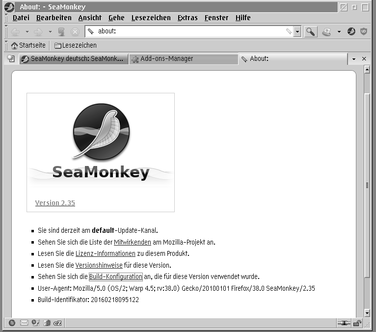

Basierend auf dem letzten Build von Dave Yeo, habe ich eine Testversion in deutscher Sprache erstellt, welche parallel zu bisherigen Seamonkey-Versionen erprobt werden kann.

Die Systemvorausetzungen sind ähnlich der letzten Firefox-Builds, mit nicht ganz so schlimmer DLL-Hölle, da einige Bibliotheken statisch gebunden sind. http://os2news.warpstock.org/mozsupport-2016-02-06.zip ist ein guter Ausgangspunkt, um die Bibliotheken ohne YUM zu aktualisieren.

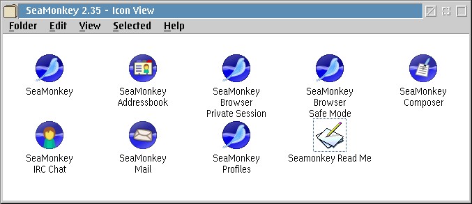

Ich habe ein Rexx-Script zur Erzeugung von SeaMonkey-Version 2.35-Objekten auf der WPS erstellt. Das Script muß in das SeaMonkey-Verzeichnis entpackt bzw. kopiert und gestartet werden, und erstellt auf dem Desktop einen Ordner mit folgenden Objekten:
Script in Anlage. Ich hab es gezipped, ich hoffe das ist nicht zu einfach ;)
Es werden die Icons aus \chrome\icons\default\ verwendet, nicht besonders schön aber erstmal vorhanden.
Ansonsten habe ich mir übrigens inzwischen für meinen interne Verteilung ein SeaMonkey-Fire-and-Forget-Wohl-Fühl-Paket als ZIP erstelle, das ist ein ZIP-File mit SeaMonkey und allen DLLs und ein wenig Gehirnschmalz aka einem Installationsscript, welches eine komplett private Umgebung statt systemweiten Unixroot nutzt. Das install.cmd sieht da etwas anders aus als in Anlage, da ich in den Objekten noch die Umgebungsvariablen definiere. Auspacken, install.cmd starten, los surfen. Falls jemand Interesse hat, kann ich das auch mal hochladen.
Zumindest einfach bzw. verträglich genug, daß es in den möglichen vorkommenden Rexx-Umgebungen sinnvoll funktioniert.
Hier erfolgreich erprobt mit OBJREXX 6.00 18 May 1999, daß es unter dem klassischen SAA-REXX sauber arbeitet, kann wohl voraussetzen.
