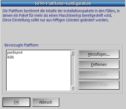

Die Umstellung auf pentium4 ist nicht so ganz elegant. Ich habe es nicht per yum versucht, sondern bin über ANPM (1.0.7) gegangen. Es hat einige Schritte gekostet, einen Neustart und zweimal vollständige Bereinigung, bevor dooble in der Paketliste erschien.
Mein System hatte zuvor nur i686 eingestellt.
Plattform eingestellt und pentium4 nach oben:

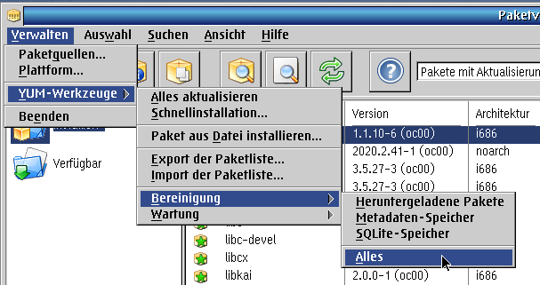

Nächster Schritt: Komplette Bereinung:

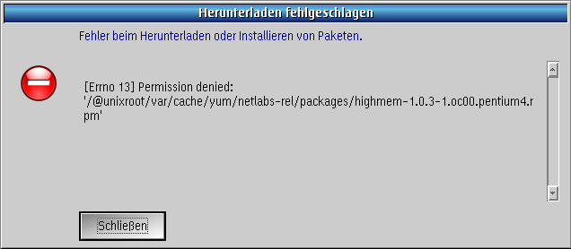

Auf Pakete mit Aktualisierung geschaltet und "Alles aktualisieren gewählt". Nach einer Weile kam bei mir die Aufforderung zum Neustart. Also Reboot und APNM wieder aufgerufen. Die Installation wurde fortgesetzt und scheitert mit einer Fehlermeldung:
permission denied.png (10 KiB) 6979 mal betrachtet
Also wieder Komplette Bereinigung durchführt. Erneut "Alles aktualisieren" gewählt. Das lief dann glatt und dann erschien auch der Eintrag:

Dein Hinweis hat geholfen. Ich brauchte nur pentium4 von unten nach ganz oben verschieben und neu booten. Dann wurde heruntergeladen und nun habe ich eine riesige Liste zur Verfügung, mit Dooble. Die aktivierten Plattformen sind nun wie folgt aktiv:
pentium4
i686
i386
Aus diesem ANPM werde ich einfach nicht recht schlau, die Reihenfolge sollte eigentlich keine Rolle spielen. Aber Hauptsache es funktioniert wieder. :D

Versuche es lieber mit ANPM:
Verwalten -> Plattform... -> [ pentium4 ] (ganz oben)
Wenn das alleine nicht hilft, versuche P.R.'s Anweisungen oben. Viel Erfolg.

1. Backup der bestehenden rpm Umgebung: "zip -rSy rpm_umgebung.zip etc var usr" (ausführen in C:\ oder wo immer die Verzeichnisse liegen);
2. ANPM starten und dort die Plattform auf pentium4 ändern (Menue Manage => Platform; Add => und pentium4 auswählen und ganz nach oben bringen);
3. os2-base suchen und dieses Paket updaten! ArcaOS will dann neu starten. Nach dem Neustart wieder ANPM öffnen, damit der Update Prozess fertig machen kann.
4. Alle Pakete für die es ein Update gibt auch updaten; damit sollten unter anderem und vorallem die qt5 Pakete upgedatet werden und zwar mit den *.pentium4.rpm Paketen
5. Und nun muss auch eine dooble*.pentium4.rpm Paket angezeigt werden; also installieren.
