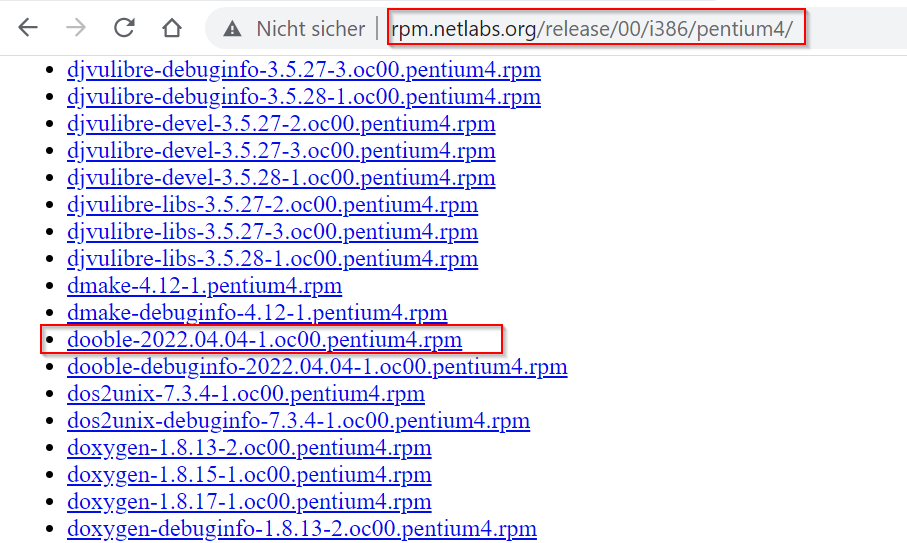

Ihr müsst auf pentium4 als Plattform wechseln. Am einfachsten macht man das im anpm. Wahrscheinlich habt ihr i686 als Plattform. Oder zumindest die pentium4 Plattform hinzufügen und am besten ganz nach oben schieben. Dooble und die meisten qt5 Anwendungen wird es nur für diese Plattform geben.
Außerdem ist dooble seit gestern im netlabs-rel repo.

Ich hatte pentium4 wieder aktiviert, aber dooble erscheint trotzdem nicht, auch nicht mit "YUM install" und im repo. Dafür erscheinen jetzt eine Menge Qt5-Pakete mit Version 5.13 und 5.15, also wieder ein Versionsgemisch. Der Simple Browser lief nur mit Qt5 5.13, daher hatte ich pentium4 deaktiviert. Nun vermute ich, dass es an der Verzeichnisstruktur auf netlabs.org liegt und ANPM diese falsch abgespeichert hat. Daher findet YUM nichts mehr. Oder jemand hat dort die Verzeichnisse verschoben und es uns nicht mitgeteilt. Werde dem mal nachgehen, wird aber etwas dauern.Bernhardp wrote: ↑Fri 29. Apr 2022, 06:30Ihr müsst auf pentium4 als Plattform wechseln. Am einfachsten macht man das im anpm. Wahrscheinlich habt ihr i686 als Plattform. Oder zumindest die pentium4 Plattform hinzufügen und am besten ganz nach oben schieben. Dooble und die meisten qt5 Anwendungen wird es nur für diese Plattform geben.
Oder hat jemand eine bessere Idee ? Es wäre SUPER, wenn sich jemand aus der netlabs-Gruppe melden würde, dann könnte ich mir die Sucherei ersparen. Das dooble-rpm liegt jetzt unter http://rpm.netlabs.org/release/00/i386/pentium4/

es wurde nichts an den verzeichnisen geändert. und anpm benutzen und dann doch wieder yum direkt tut eher nicht. yum nitt immer den 1. eintrag der platform. und wenn 2 hast wird das mit yum nicht gehen. ob anpm das kann weiss ich nicht, ich brauche das nie.ThomasFrey wrote: ↑Fri 29. Apr 2022, 16:00Ich hatte pentium4 wieder aktiviert, aber dooble erscheint trotzdem nicht, auch nicht mit "YUM install" und im repo. Dafür erscheinen jetzt eine Menge Qt5-Pakete mit Version 5.13 und 5.15, also wieder ein Versionsgemisch. Der Simple Browser lief nur mit Qt5 5.13, daher hatte ich pentium4 deaktiviert. Nun vermute ich, dass es an der Verzeichnisstruktur auf netlabs.org liegt und ANPM diese falsch abgespeichert hat. Daher findet YUM nichts mehr. Oder jemand hat dort die Verzeichnisse verschoben und es uns nicht mitgeteilt. Werde dem mal nachgehen, wird aber etwas dauern.Bernhardp wrote: ↑Fri 29. Apr 2022, 06:30Ihr müsst auf pentium4 als Plattform wechseln. Am einfachsten macht man das im anpm. Wahrscheinlich habt ihr i686 als Plattform. Oder zumindest die pentium4 Plattform hinzufügen und am besten ganz nach oben schieben. Dooble und die meisten qt5 Anwendungen wird es nur für diese Plattform geben.
und nur so als hinweis. es liest von der netlabs-gruppe (wer auch immer das ein mag) keiner hier mit. wir brauchen netlabs nur noch als file ablage für rpm's. und dass ich zwischendurch mal hier drin bin und lese ist eher zufall. wir arbeiten ausschliesslich mit github tickets.
