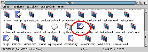

Der Reihe nach. in der Install.cmd sind nur zwei Zeilen vorhanden.
@cd guide
@sguide start.sgs
Mit der ersten Zeile wird in das Verzeichnis guide gewechselt. Die zweite startet ein Installations-Notizbuch. Das war es auch schon. Nach Abbruch, warum auch immer, bleibt die Kommandozeile im aktuellen Verzeichnis (guide). Ein dir zeigt dir also dessen Inhalt an. Ist soweit ok.
SYS1059 sagt ein angegebenes Programm kann nicht ausgeführt werden. Nicht gut :cry:
Öffne mal den Ordner guide auf der CD, erhälst du dann ein Bild wie dieses?
Per doppelklick auf Start.sgs startet das Installations-Notizbuch. Man braucht die Install.cmd nicht unbedingt.
