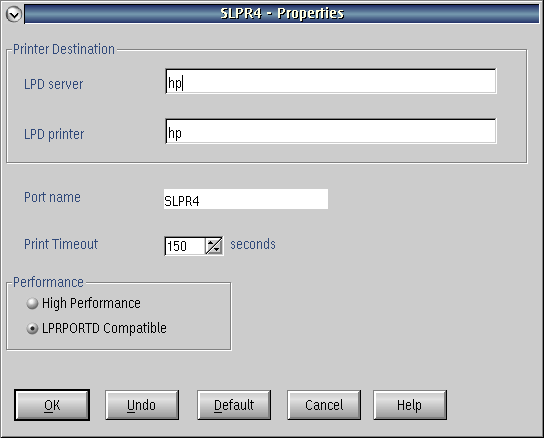

Komisch, ich hab hier SLPRx (wohl vom System beim Anlegen vergeben) eingetragen. Siehe Bild. Und die IP hp wird über die hosts Datei aufgelöst.
- SLPR4.png (7.08 KiB) 6351 mal betrachtet
- Beiträge: 1142
Aha. Unter LPD Server kannst du auch direkt die IP-Adresse des Druckers eintragen und unter LPD Printer die Portnummer.
