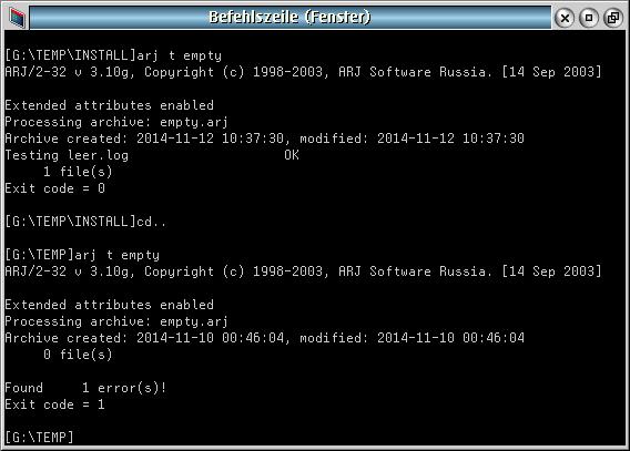

Ein paar Tests und ein Hex-Editor haben zum Erfolg geführt.
Leeres ARJ-Archiv als Schablone funktioniert.

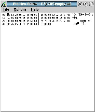

Zuerst hatte ich versucht das leere Archiv direkt mit '60EA0000'x beginnen zu lassen, Fehlanzeige.

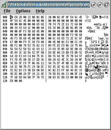

Dann habe ich mir eine neues Archiv mit einer leeren Datei erzeugt.
Dabei habe ich gelernt das '60EA'x als Trennzeichen zwischen Header und erster Datei verwendet wird.
Dann habe ich mit einem Hex-Editor alles nach dem zweiten '60EA'x entfernt und '0000'x angehängt.
Dieses Archiv ist leer und liefert beim Test einen Exitcode 1, als Warnung das keine Datei enthalten ist.
Dieses Archiv habe ich dann zu einer Schablone gemacht.
