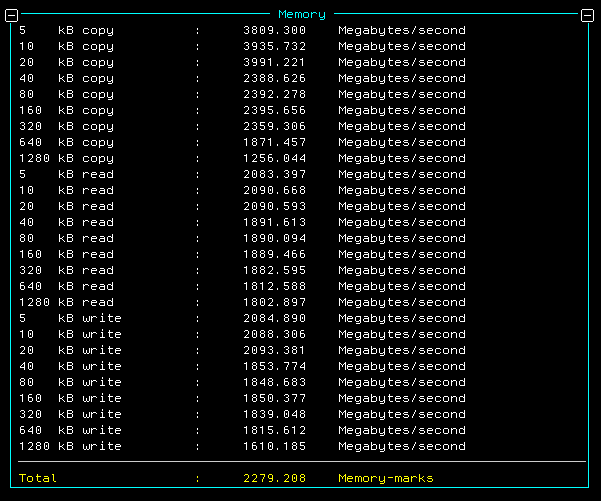

Hier die Memory Marks (die von der HTML Export Funktion von Sysbench offenbar verschluckt werden) als Screenshot:

auch im Speichertest schneidet mein 11 Jahre altes System (AMD-Athlon, 1833MHz) im Total-Wert (Memory-Marks) etwa doppelt so gut ab, wie das aktuelle mit dem Duo-Intelboard. Ist das nicht erstaunlich? - Das Athlonboard ist ja auch noch auf den älteren Speicherstandard DDR2 ausgelegt.
Lediglich bei größeren Speicherblöcken, 640KB und 1280KB, ist das Intelboard deutlich leistungsfähiger.
Sind Deine BIOS-Einstellungen der Hardware angepasst - sofern möglich?
Wegen des vergleichsweise schwachen Grafik- und Speicherdurchsatzes bin ich also doch unentschlossen, mir dieses Board mit seinem geringen Strombedarf für einen neuen Computer zuzulegen.
